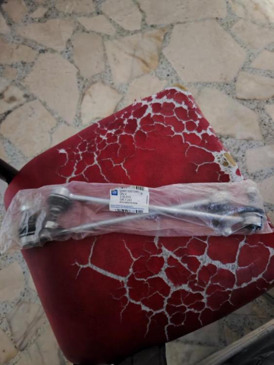

Arkadaşlar merhaba, 2012 Mazda3 1.6 Dizel İmpressive aracımın ön Z Rotlarını yaklaşık 50 bin km önce 555 marka ile değiştirmiştim. Çok ses yapmaya başlayınca orijinal bulamadım. Uzun araştırmalar sonucu GM marka orijinal Corsa D aracın Z rotunun sadece 2 mm uzun olduğunu farkettim. Bizimkimin uzunluğu 298 mm Corsa D 300 mm. Diş yapısı vida uzunluğu çapı bizimki M10x1,25 GM ninki M10x1,50 Ustam al dedi aldım taktık. Çok güzel oldu. Yan sanayi takana kadar Opelin orijinalini taktım. İkisini Benimopelim sitesinden yaklaşık olarak 2000 TL ye aldım.Bilginiz olsun istedim.  Eski 555 marka Z rotun takmadan önceki fotosunuda yükledim.
https://www.benimopelim.com/opel-corsa-d-viraj-aski-z-rotu-gm-orijinal-350616-13321280
