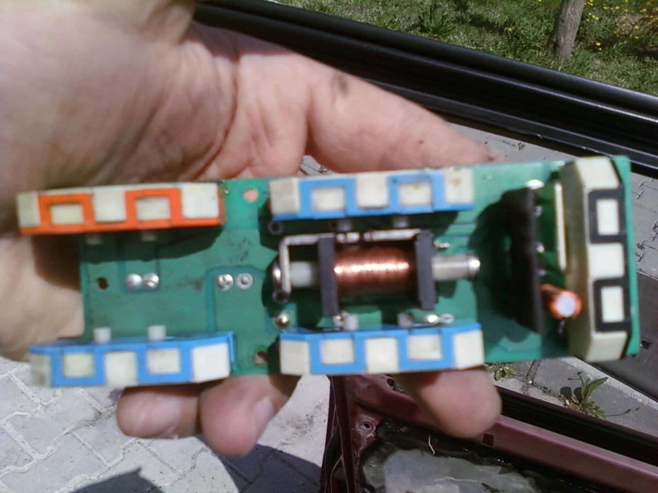

Bugün ben de uğraştım biraz. Arka sol camda tık yok. Ne şöför mahallinden ne de kapı üzerindeki anahtardan çalışmıyor. Motorunu kontrol ettim. Sağlam. Direk olarak 12 V verdim. Cam iniyor ve kalkıyor. Avometre ile ölçtüm. Elektrik gelmiyor. Şöför mahallindeki anahtarı da kontrol ettim. Onda da sorun yok. Kontrol etmediğim bir sigorta var ama sigorta da tüm cam mekanizmalarını kotrol ediyor sanırım. Bakalım. Boş bir zamanda da onları kotrol edeceğim.

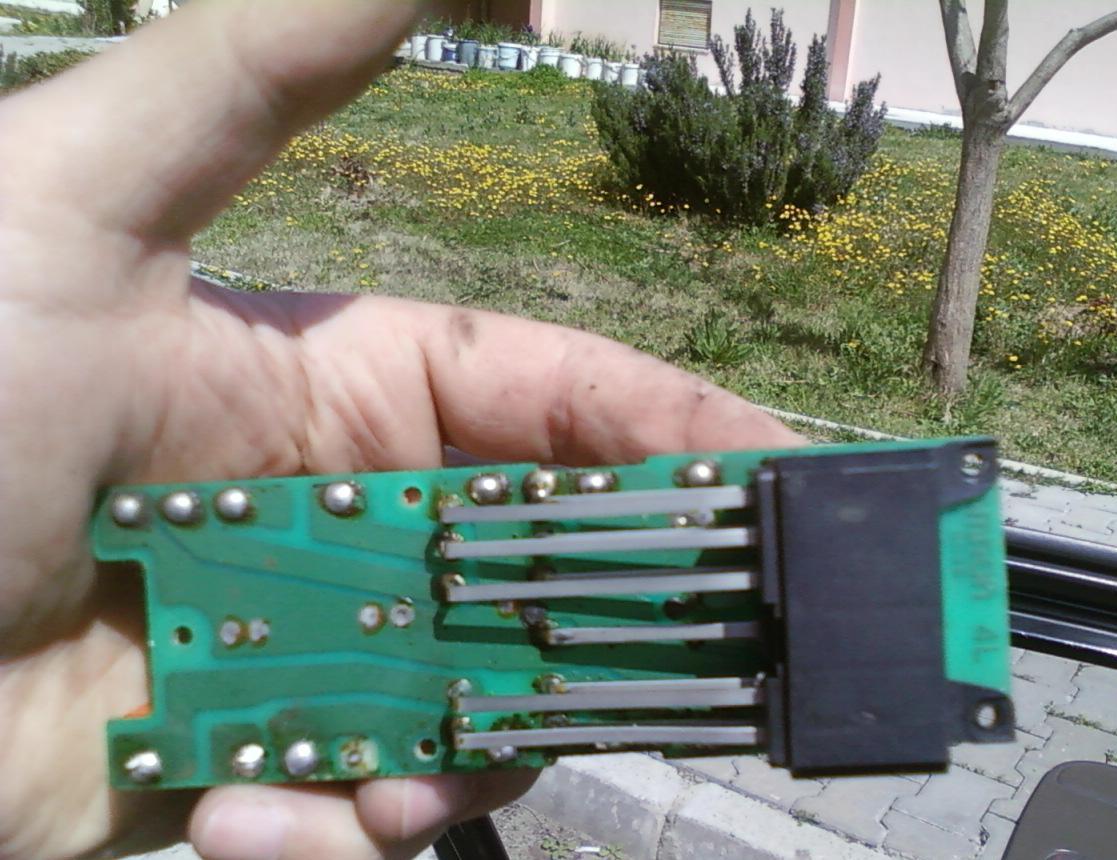

Suyun girebileceği bir yer yok ki. Dün akşam tekrar söktüm anahtarı. Üzerinde bulunan 5 swichten birisi çalışmıyor. Fotoğraftaki turuncu renkli olan swich ömrünü tüketmiş. Ama kapı kablolarını da tekrar kontrol edeceğim. Olmadı, butonların yerlerini değiştirip kontrol ederim. Biraz zahmetli olur.

Eveeet. Şuan itibariyle sorunu ortadan kaldırmış durumdayım.
Resimde görülmekte olan turuncu butonla siyah butonun yerlerini değiştirdim ve artık
sol arka kapı camı da çalışıyor.
Yalnız siyah renkli olan buton sadece arka kapıları ve sağ ön camı kontrol eden on-off butonunu olduğu için turuncu olanla içerisindeki tüm mekanizmayı değiştirdim.
Bihayli zamananımı aldı. Fakat değdi. Tüm camlar artık tıkır tıkır.

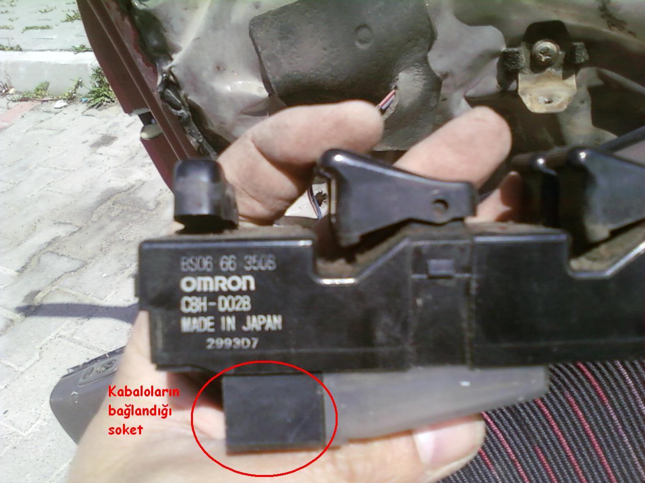

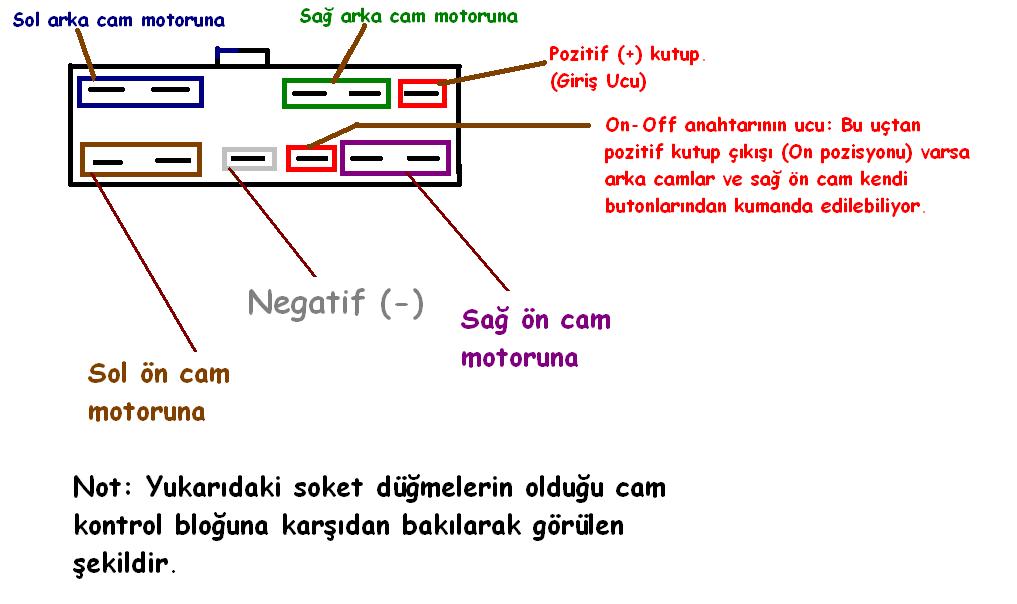

Bana butonlarda bir arıza varmış gibi geliyor. Ama elinizden geliyorsa bir test yapabilirsiniz.
Bu biraz zahmetli bir iş.
Bunun için de sol ön kapıdaki cam kontrol anahtarlarının olduğu bloğu sökmek gerekiyor.
Şimdi fotoğraf ekleyemiyorum (ekleyebiliyormuşum :) ) ama kablo uçlarının nereleri kotrol ettiğini açıklayan bir
şemayı buraya ekledim. Anahtar bloğunun soketinde toplam 11 uç var. Semada gösterilen uçların yerlerini değiştirebilirseniz butonun arızalı olup olmadığını kesinlikle anlayabilirsiniz.
