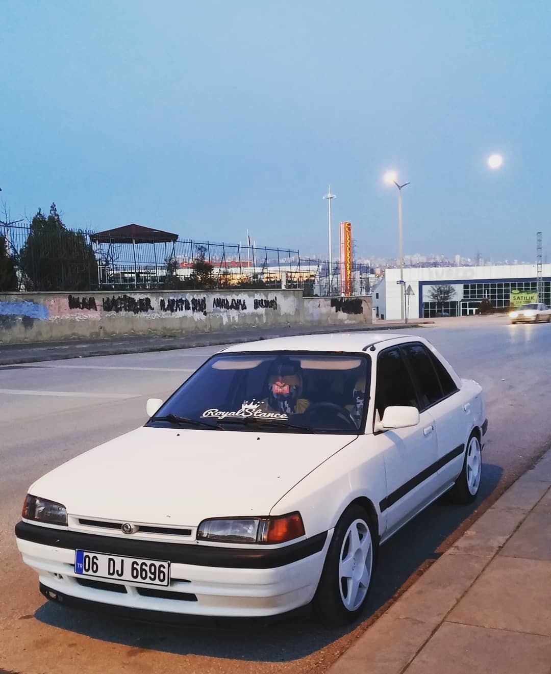

Abilerim ve kardeşlerim resimdeki aracım arkadan yüksek duruyor ve virajlarda savruluyor.. Bir çok arkadaş arkayı indirirsem hem daha sportif ve virajda ilk haline göre daha az savrulma olur dedi. Ben daha çok görüntü olsun diye alçaltmak istiyorum. ucuz ve araca Zarar vermeden bu işi nasıl hallederim. Teşekkürler f6b1451693ee3ab35e19b17fcb2f6d22.jpg
bence standardı ya da orjinali oysa kendisini öyle kabul etmek gerek. yok ama değilse eğer ki değilmiş gibi görünüyor, ilk iş orjinaline dönülmeli.
bu araçları bilmemekle beraber sanki yükseltilmiş gibi duruyor?
bu da nasıl bişeyse şahin furyasıyla bi dönemler sadece bizde yapılan bişeydi. tam o "şahin dönemleri"nde almanya'ya giden biri olarak orada sadece araç alçaltma olduğunu gördüğümde çok şaşırmıstım.
yirmili yaşlarımın başında araç modifiyesinden anladığım ve gördüğüm "şahin g*tü yükseltmesi" iken otomobilin tillahı bir ülkede herkes alçaltıyorken yaşamıştım ilk "kültür şoku"mu:)
Gerçekten bir tuhaf duruyor. Araç leylek gibi duruyor şu haliyle.
Nofeaar Gürhan bey konuyu görürse, doğru cevabı kendisi verecektir. Kendisi artık Mazda 323 hakkında ihtisas yapmıştır resmen.
Not: Forumda ortak bir konu başlığının altında birleştirilmiştir. Bu konu hakkında forumda başka konularda vardır bu arada.
Ahmet ÇINAR
323 sedan amortisorleri takilmis o yuzden yuksek duruyor hocam piyasada hb amortisoru zor bulunuyo parcaci musteriyi kacirmayim diye dayiyo sedan parcalarini ayni ama çanak 2 cm yukarida
Ömer626
İşin espirisi, yemciye git arkaya 2 tane 50 kiloluk yem at en kısa yoldan arabayı bastırırsın hocam (106 tl) :) Bi ara annemgile 1 çuval yem götürmüştüm,arabanın pısması hoşuma gitmişti,1 hafta indirmemiştim bagajdan :)
