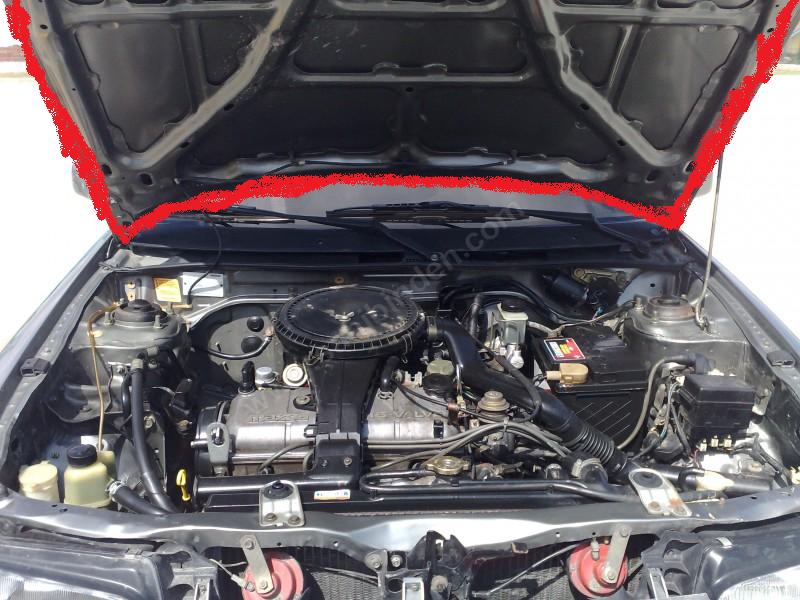

merhaba ustalar. bildiğiniz gibi benim 93 model mazda 323 sedan aracım var. resimdede belirticem gerçi ama ben motor koruyucu arıyorum. motor koruyucu derken bu motor kaputunu açınca motor kaputunun tam altında halıflex gibi bir koruma oluyor (ismini bilmediğim için tarif ediyorum) kaputun hemen ters yüzünde kaputa yapışık oluyor yanmıyan ve ses yalıtımı sağlayan bir malzemeden yapıyolar sanırsam ben o parçadan arıyorum nerde bulabilirim bide bu parçanın adı nedir resimde de belirttim kırmızı ile çizdiğim yere koyulan koruma. lütfen yardım.

Makyajlı 3 lerde var yanılmıyorsam, kesip biçmek ya da sıfırdan imal etmek lazım malzemesini öğrenip.

tuzla da var ondan :D biz yatlarda motor dairesini kaplıyoruz onla. ısı ve ses yalıtımı sağlıyo ayrıca yangın durumunda da alevlerin yayılmasını engelliyo. hatta içeri bi de otomatik CO2 tüpü takarsan. yangın anında patlayıp anında söndürüyo :D
cam yünü, taş yünü gibi farklı malzemelerden olanları ve tek tarafı yapışkanlı rulo halinde plaka halinde vs gibi çeşitleri var. alacağın yerde yardımcı olurlar ne istediğine göre..
bi de web sitesi vereyim.
http://www.tekpirmarine.com/rockwool.htm
burda aradığın ürün vardır kanımca. ama dikkatli ol böyle yerlerden alma. tekne piyasası çok pahalıdır. burda ürünün adını markasını kodunu vs öğren git başka yerden al bence :D

kırmızı senin arabandamı yok yoksa bunların orj.demi yok senin aracın fotokopisi bende var ama koruyucu bende de yok hiç de sorun etmiyorum bir artısı varsa bende takarım

bildiğim kadarıyla orjinallerinde var. bende taktırmak istiyorum. nebileyim en azından kaputu açınca daha güzel bir görüntü olur hem yangın hemde ses izalasyonu yapar diye düşünüyorum. zaten tofaşların falan bulabilsem kesicem biçicem güzelce uydurucam.

arkadaşlar böle bir malzeme galiba orjinallarde yok malesef yaptıranlarda sonradan yaptırıyor ama güzel bişey burada, yapabilcek kimse olduğunu sanmıyorum zaten ustasını bulursanız yazın toplu sipariş verelim montesine gelince kaputa dikkat edin sekman delikleri var daha öncede bahsi geçmişti böle bir konu hatırlıyorum incelemiştim  güzelce kesip biçim oralara uygun sekmanlar bulursak çokta kullanışlı olur bence  ama malzemeyi temin etmek gerek tabii.

yok ya öle bir sorun yaratmaz sadece kaputu kaldırıdığında şu cam suyu hortumları falan gözükmez motor sesi azalır kaputtaki titreme sesi azalır daha estetik vede hoş bir görüntü olur  yani motorun ısınmasıyla alakası yok motoru radyatördeki su soğutur vede fan. resimdekine dikkat edin özenle kesilmiş vede sekmanlarla monte edilmiş.
