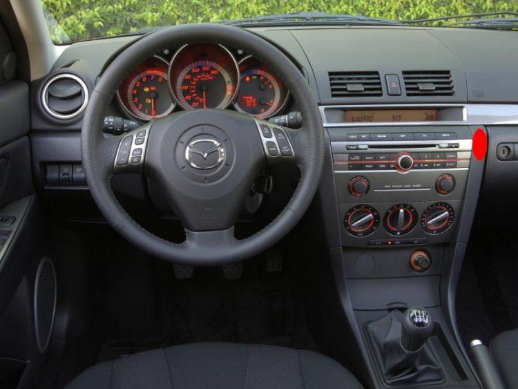

nasıl sökülüyor acaba bir anlatsanız, belki ben de halledebilirim.
fazla zorlamadan bir şansımı denemek isterim. Olmadı işinin ehli bir oto elektrikçiye gidecem, o da bulabilirsem :)
bu mudur ? budur! geçmiş olsun :)
Tebrik ederim :)
Teşekkür ederim.
yaklaşık 20 dakika sürdü cd kurtarma operasyonu. Ama şöyle bir durum var cd çıkartmıyor cd changer, 4 tane cd var uzun bir süre onlarla takılacaz artık :) Artık sökmeyi öğrendim, Çok sıkılırsam söker çıkartırım cd´leri heralde :)
