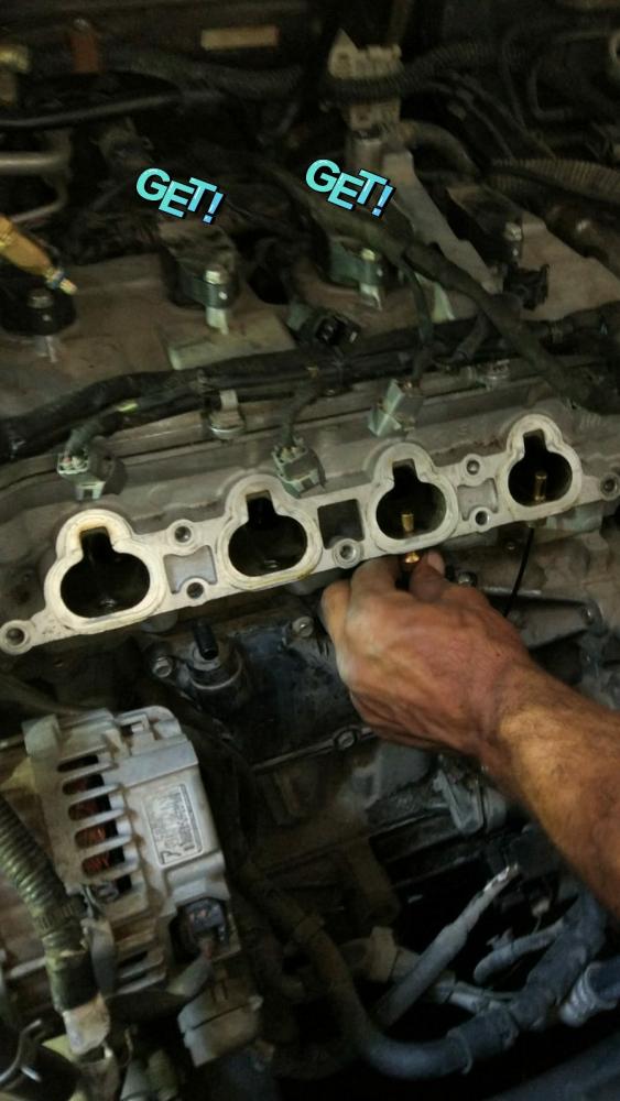

Ateşleme bobinleri yer değiştirir. Bujilerin üzerinde bulunur. Resimdeki get! yazılı yerin altı. Her silindirde 1 adet bulunur. IMG_20180628_151013.thumb.jpg.3ee9a96898bdbd35abeb2ec2c39a5582.jpg
Horizon05
19 dakika önce, tansu87 :
Silindirlerin yerini  nasıl değiştin hocam
bobinlerin yazacağıma silinidrlerin yazmışım bende tamircide değiştirdim basit bir işlem
