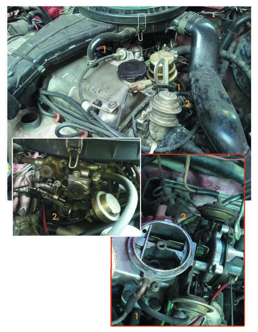

    2- Bizim araçların avans mekanizması mekaniktir yani distribütörle ateşleme yapar, iptal etme diye bişey olmaz, olması için sebep yok zaten, distribütörün üstündeki sarı parçaya giren hortumlara dikkat et, yanlış takılma ihtimali çok yüksek, mavi çizgili hortum alta takılmalıdır, ayrıca avans ayarı ateşleme zamanını belirler , yakıta ve de parformansa çok etkendir, bizim araçların karbüratörünü çoğu usta bilmez ve de bahsi geçen valflerin hortumlarını genelde yanlış takarlar.

ayrıca distribütör üzerindeki o kule gibi birşeyden sarı kapaklı(sanırım avans) 2 hortum girisi var ama tek hortumla o 2 girişi bağlamışlar. yani üstteki girişten bir kısa hotum alttaki girişe gidiyor. bu kadar :D
      Eğer distribütörün o kısmı o şekilde ise dediğiniz doğru avans mekanizması dene birşey kalmamış size önerim bakımlı bir 323 bulup karbüratörünü model alarak ilgili hortumları dikkatlice doğru şekilde takın, eksik varsa tamamlayınız, ayrıca karbüratörün arkasında bide kör tapa var oranında kapalı olduğundan emin olunuz, bu linkte epey foto var karbüratör ile alakalı .
http://www.mazdaclubtr.com/index.php?action=media;sa=album;in=1135

Buda Distribütör avansı olması lazım ve durumu şöyle.

Fotolara baktım fakat bulamadım . Bu konuda yardımcı olursanız sevinirim. Olmadı siz birer foto koysanız

      Bahsi geçen bağlantılar karbüratöre giriyor, yanlış yere takmayasın , bir 323 bul ondan rica et model olarak kullan güzelcene hepsini düzelt.
