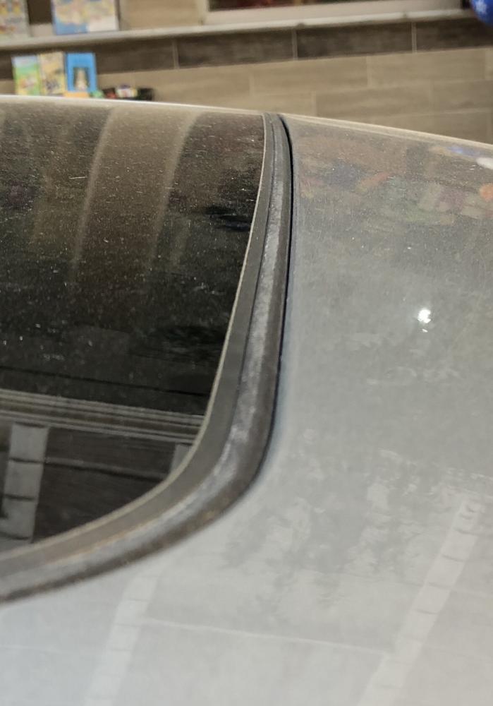

Sorunun sebebini buldum. Normal gözle uzaktan bakınca gözükmeyen bu soruna yakından eksenel bakınca her şey gözüküyor. Bu fotoda sorun yok gibi.

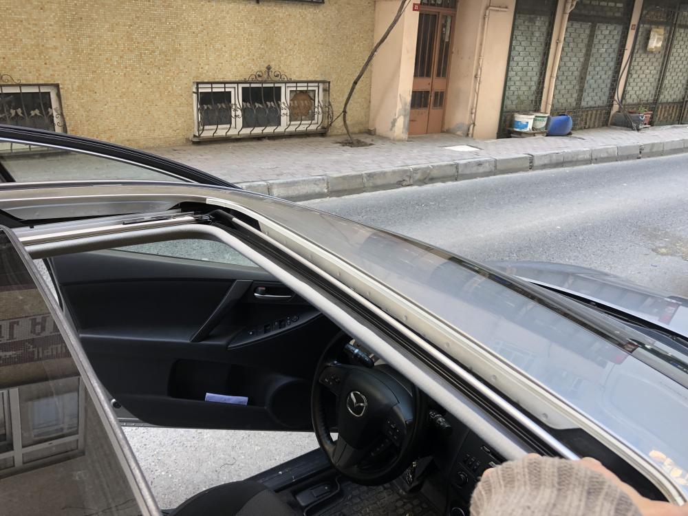

Bir de böyle bakın. Boşluk net gözüküyor. @zoptrik Camın tam kapandığı yere iç yanağa yapışkan kapı pencere kauçuk Fitil yapıştıracam. Sunroof kapanınca gözükmeyecek. Rüzgarı da kesecek

Baya boşluk varmıs Fitil sertleşmiş incelmiş

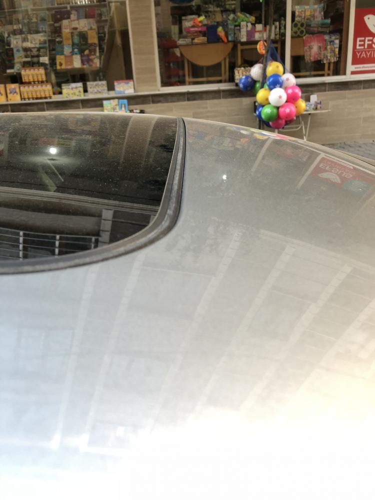

Bugün koçtaş’tan kauçuk izolasyon bandı aldım. Siyah bulamadığım için beyaz aldım. Dİğer seçenek kahverengiydi. Onu almadım. Zaten beyaz da kirlendikçe grileşecek. Aldığım bant alman malı tesa marka 1-3,5mm E kanallı band. Onu boylu boyunca yapıştırdım. Tam üste yapıştırmadım. 3-4mm aşağıya yapıştırdım. Sonra teste çıktım. 120’de gelen ses artık hiç gelmiyor. 140’dan sonra çok ince bir ses gelmeye başlıyor. Ama rahatsız etmiyor. Onu da koltuğu en yukarı yükseltip kulağımı sunroofa dayadığım için duymuş olabilirim. Yani sonuç olumlu.
Eve döndükten sonra sağ ve solda bandın bittiği yerde küt diye bitmesi uygun değil dedim. Ufak iki parça kestim. Fotoda yanlarda gördüğünüz temiz beyaz fitiller onlar. Onların bitiş tarafını çapraz keserek eğimli bitiş olsun dedim ki sunroof fitili kapandığında, izolasyon bandının bittiği yer ile cam fitili arasında boşluk kalmasın dedim. Bunu yaptıktan sonra deneme yapmadım ama zaten istediğimi o köşeleri eklemeden de almıştım.
Orasının neden boşluk kaldığını özelden yazabilirim
Üstten bakınca ufak bi beyazlık gözüküyor. Ama normalde gözükmüyor. O beyazlığı da aracın renginde yaptırdığım sprey boya ile boyayabilirim. Ya da çabuk kirlenen bir şeye benziyor. Kirlendikçe o beyazlık gözükmeyebilir.

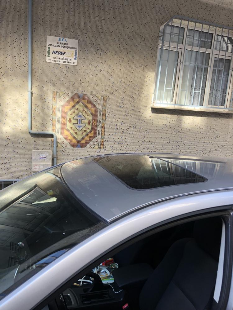

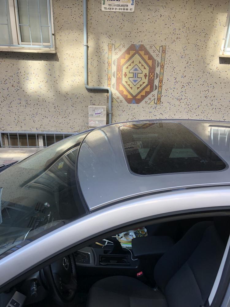

Uzaktan böyle gözüküyor. Fitil hiç gözükmüyor. Kirlenince rengi koyulaşınca hepten kaybolur.

Ucuz ve kesin sonuç oldu. Evden de baktım. Fitil hiç belli değil. Gözükmüyor. Boyama da gerek yok. Uzun zamandır o ses rahatsız ediyordu. Sunroof kapalı perde açıktır hep bende. Aydınlık olsun diye. Ama 100-120 sonrası o rüzgar sesi acayip rahatsız ediyordu. Az önce yine denedim. 120’de sunrooftan gram ses gelmiyor.  Bu da bana yeterli zaten.
