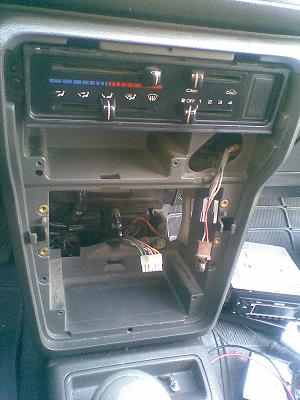

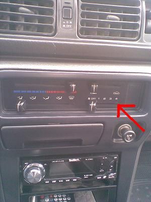

Benzer bir sorunla bende karşı karşıyayım. Bu arabanın en sevdiğim noktalarından biriside kaloriferi idi, zira çok güzel ve kısa sürede ısıtıyor. Motor ısınınca kaloriferin ısı şiddettini ayarlayan kumandayı 1-2-3 derken 4'de çalıştırıyorum. Geçenlerde sürüş esnasında kumanda 4'de iken birden kalorifer sustu. Şimdi 1-2-3 çalışıyor 4 çalışmıyor.. Arasıra 4 tutukluk yapıyordu kapatıp açtığımda çalışıyordu, artık 4 hiç çalışmıyor.
Bunun sebebi kaloriferin üfleme motorumu bozuk yoksa elektriksel bir hatamı söz konusu onu sormak istiyorum?
Bu arada resimdende anlaşılacağı üzere yaklaşık 15 gün önce teyp taktırmak için göğüsü söktürdüm, bununla bir ilgisi olabilirmi?

muhtemelen düğmedeki temassızlıktandır. o teyp kısmını ben de daha önce söktüm fakat kalorifer bağlantılarını hiç sökmedim o yüzden bilgim yok hatırladığım kadarıyla kalorifer kontrollerinin bulunduğu tablada 2 veya 4 tane vida var ondan sonrası biraz zor çünkü halat bağlantıları gayet rijit bir yapıda daha önce hyundai accent sökmüştüm oradan biliyorum benzer araçlar. eğer düğmeye ulaşıp halatlara zarar vermeden düğmeyi oradan sökebilirseniz temizlemeniz kafi olacaktır. daha basit olarak piyasada bulunan wd40 (elektronikçilerden temin edeceğiniz yağlı kontakt spreyi de işinizi görür) ürününü hiçbirşeyi sökmeden kontak kapalı iken düğmenin en dibine sıkıp (ürünün üzerinde ince borusu mevcut) 5-10 kere ileri geri düğmeyi hareket ettirip tekrar sıkıp tekrar hareket ettirip vs içini temizleyebilirsiniz. bir deneyin olmazsa yine bir bakarız. teknik çizimlerini bulamadım. heryerde sizin söktüğünüz yere kadarki teknik çizimler var halatların kalorifer bağlantılarını vs bulamadım.
Hiçbirşey olmayıp teybi takarken düğmenin soketini de yerinden oynatmış olabilir usta. sanırım açık olan yerden ulaşabilirsiniz. Kontrol etmekte fayda var.

1-2-3 te çalışıyorsa motorda herhangi bir sorun yoktur. Söktürdüğünüz yerdeki jak bağlantılarını kontrol edin öncelikle. Benim aklıma kolu hareket ettiğirdiğinizde birbirine temas eden metal kontaklarda bir sorun var gibi geldi ya zoptrik'in dediği gibi plakalarda kirlenme olmuştur yada 4. seviyenin metalinde bir kopma olmuş olabilir. Son olarak da fan motorunun içinde kademelere göre akım çekip devir sayısını ayarlayan büyükce bir taş direnç grubu var onun 4. kademe direnci arızalanmış olabilir (bu düşük bir ihtimal). Umarım kısa sürede zahmetsizce çözersiniz. Kolay gelsin.

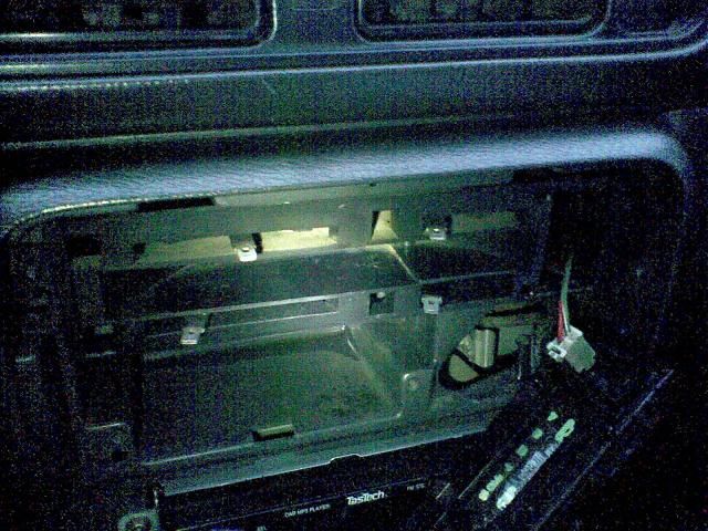

İş temposu yüzünden biraz geç yanıt veriyorum sevgili dostum. Söylediğin üzere wd40'ı denedim olmadı. Göğüsün nasıl söküldüğünü gördüğüm için sökebildiğim yere kadar söktüm ama toplayamam diye daha fazla ileri gidemedim. Resimler net değil ama söktüğüm kısım görünüyor, yine wd40'ı denedim fakat yine sonuç alamadım.
Şimdilik 3 ile idare ediyorum. 4 ile uğraşmamın sebebi motor ısınınca 4'e aldığımda içerisi kısa sürede fırın gibi oluyordu, ama sanırım sorun temazsızlıktan başka birşey.

Ellerinize sağlık fotoğraflar yeterince net. Orası hakkında da fikrimiz oldu. Keşke burada olsaydınız birlikte açar yapmadan da takmazdık.

Gittim söktüm, ama klima düğmesinin olduğu yer geniş geliyo sökülmüyo, ayrıca herhangi bir lamba bulamadım. Tam sökemediğimden de kaynaklı olabilir. Şu an sökük bıraktım arabayı.

Keşke :), hala kapatmadım kalorifer kumandasını, ilginç tarafı ampül yok, neyle aydınlanıyomuş ki burası?
Bi led alıp yapıştırmadan kapatmıcam orayı, karanlık gördükçe moralim bozuluyor.
miskinn    4
miskinn
Yaptım :)
Ben elektronik aksammışçasına nazik davranıyomuşum. Asıldım geldi :).
