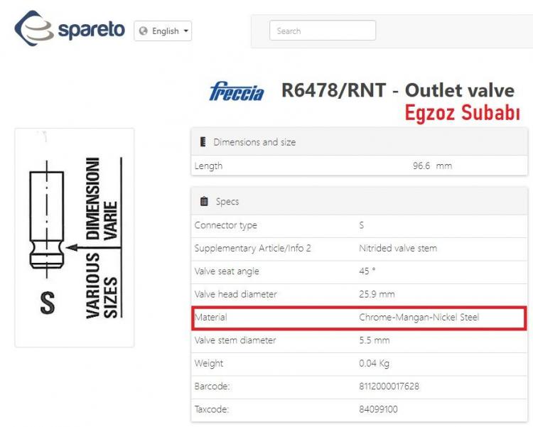

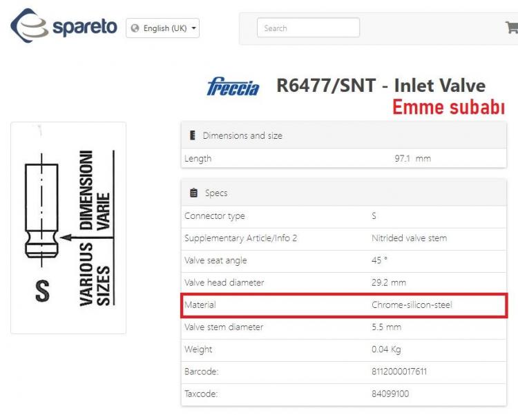

Egsoz subaplarında, Supsan'ın  'Austenitic valve steel' çelik malzeme kısmı doğru olabilir ama bu çeliği bir de 'Valve seat surfaces are hardfaced(stelitle welded)' stelitle kaplama tamamen şehir efsanesi, olsa olsa diğer markalarda ki gibi sert krom kaplama vardır.

Bunun bir de egzoz subapları stelit kaplamalı modeli var, R7032/RARNT - FRECCIA OUTLET VALVE diye geçiyor.
Tanesi 13,74 dolarcık :D Allahtan stokta yok.
Stelit muhabbeti, aşağıdaki linkte sağ alt köşede yazıyor.
https://www.kmotorshop.com/article-detail/view/en/126413/outlet-valve-r7032-rarnt-freccia-zy01-12121
Bir bilgi verelim. Stelit kaplama değil de, malzemenin üstüne kaynaklanarak tutturuluyormuş. Sonrasında  da çeşitli yöntemlerle yüzey düzeltilip sertleştiriliyormuş.
Çoğunlukla Tungsten, Chromium, Molibdenyum ve belirli oranlarda Karbon içeren Kobalt alaşımları deniyor. Özellikle dizel motorların egzoz supaplarında kullanılıyormuş.
