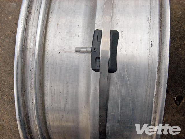

daha önce bu basınç sensörlerini merak etmiştim ve bir arkadaş yardımcı olmuştu.senserün  subapta değil de jantın iç yüzünün üzerinde olduğu resimle iletmişti.resimi ekliyorum.saygılarımla...
