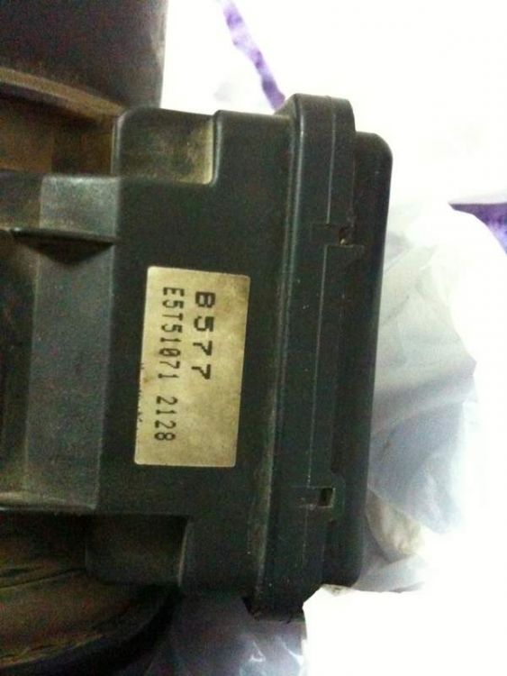

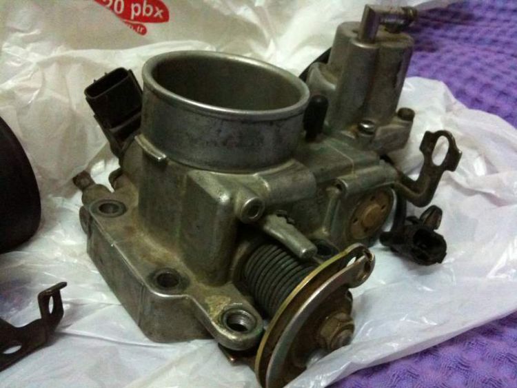

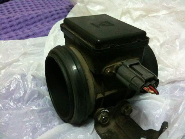

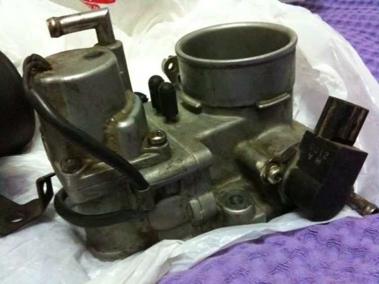

Fotifoti    2.323
parça numaraları hocam
boğaz kelebeğinde başka bir yazı bulamadım .
