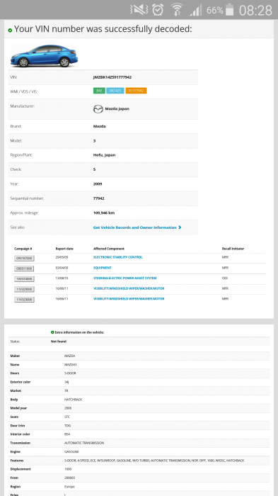

Ben Kendi şase numaramdan aratma yaptığım zaman üretim yılı 2001 gösteriyor. Ve görselde görüldüğü üzere eski kasa mazda'nın resmi çıkıyor :-. Aramayı http://www.vindecoderz.com/EN/Mazda bu siteden gerçekleştirdim. Bunda bir gariplik vardır diye başka sitelerdende arama yaptım ve hepsinde üretim yılı 2001 gözüküyor ve yaklaşık kilometresi de 141.206 mil

Bunlarda mı bir gariplik var anlamdım 2001 nerde 2015 nerde arada büyük bir fark var. Acaba bizim aracın pert olmuş bir 2001 model mazda 3 mü kullanılmış anlamadım kafam da karıştı açıkcası :-X. Diğer mazda 3 kullanıcılarından ricam sizde bir check yapın sizdede böyle mi çıkacak sonuç yoksa sadece bende mi böyle.

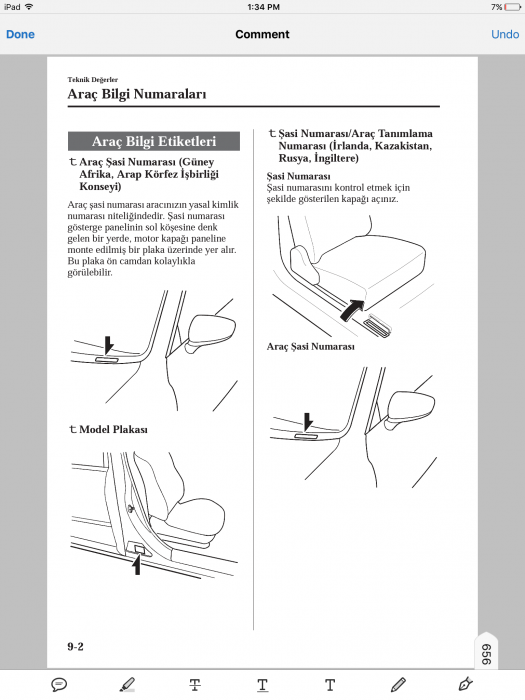

Oradaki araclari bilmiyorum ama burada VIN nosu aracta iki yerde var. birisi surucu tarafindaki kapinin ic kismindaki etiketlerin uzerinde. Digeri de on camda sol alt kosede. Bu numaralara bakip bir karsilastir istesen.

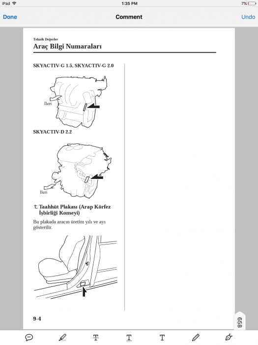

Sadece 1 tane mi etiket var kapi icinde? Benim aracta 2 veya 3 tane farkli etiket yazi var. Aksama resimlerini ceker gonderirim. Yolcu tarafinda yerde paspasin altinda da var ayni numara. Acaba Avrupa modellerinde baska yerlere mi yaziyorlar? Diger kapi icine veya bagaj kapaginin ic kismina falan da bir bak istesen. Asagida kullanim kilavuzundaki sayfalari kopyaladim ama Turkiye modelleri icin farkli olabilir.

Bir onceki mesajima kullani kilavuzundan ekleme yaptim oralara da bir bak istersen.
buldum hocam sağ kapıdaymış bizde, ama şase numarasında hata yok yanlış bakmadıysam :S

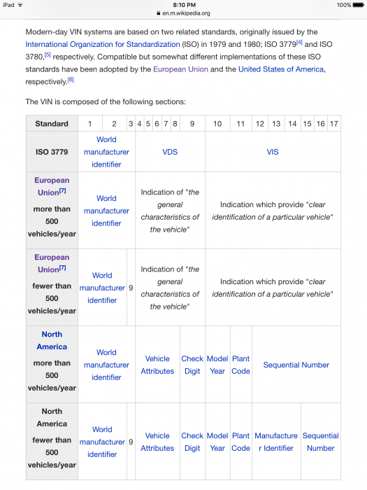

Ilginc. Gorunuse gore Avrupa'da ki VIN no'larinin icerdigi bilgiler kuzey Amerika'dan farkli. Mesela burada 10. Basamak aracin model yilini gosteriyor, ama Avrupa'daki numaralar icin bu gecerli degil Wikipedia abinin dedigine gore. Senin numarayi kontrol ettigin siteler muhtemelen kuzey Amerika araclari icin o nedenle yanlis bilgi veriyor. Asagida Wiki sayfasinda her iki sistemi karsilastiran tablonun resmi var. Avrupa model yilini su rakam veya harf gosterir gibi bir ibare yok. Yanliz senin numaranin uzerinde bir de ayrica 2001 rakami da var farkettiysen. 2001 yili gibi okuyor insan bunu gorunce :) ama muhtemelen tesaduf. Oradaki baska 2014 ve 2015 sahiplerinin VIN nolariyla bir karsilastir icinin rahat etmesi icin ama bence bir sorun yok sadece sistem farkli gibi gorunuyor.
