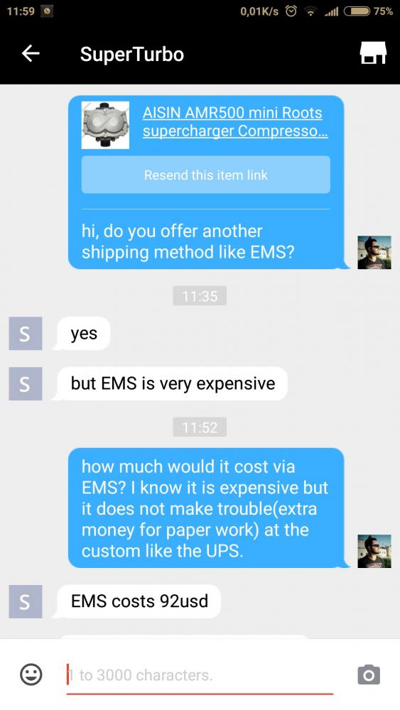

Sana, bana & bize :Dsuperchargerlazım Mutlu. Aisin 500 bulabilirsen, yormadan kafadan 20-25 hp verir. Yakın zamana kadar baya bir konuşmuştuk bu konuyu. Ali.den sipariş vermiştim ama gumgure takılmıştı, Çin'den cikamamisti ürün.
Hevesimiz kursagimizda kaldı @Zealot ve @zoptrik ile.
Ama temiz bir Aisin 500e, hala 1000 papel basarim.
Tr Ups'in afaki bir rakam cikartmayacagini bilsem su ürün aklımda mesela.
AISIN AMR500 mini Roots supercharger Compressor blower booster mechanical Turbocharger Kompressor turbine for car auto 1.0-2.2L
http://s.aliexpress.com/E7rQFr6n
(from AliExpress Android)
Bir saat önce, quiteguide :
