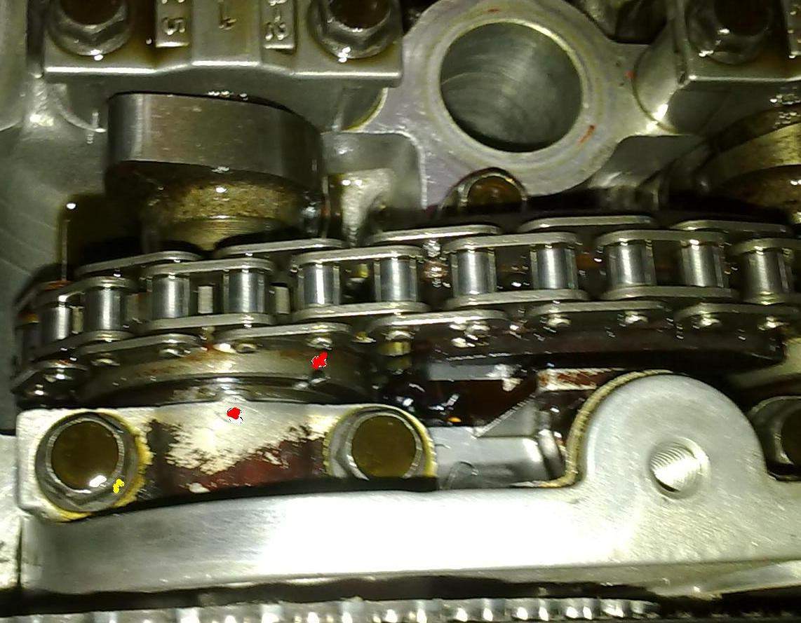

  Geçenlerde de bahsettiğim  gibi bugün arabanın sibop ayarı için burda bir rektefiyeciye gittik motor ustasıyla,,, sibop ayarını yaptılar, değişen şimler falan oldu  ama o şıkırtı geçmedi,,, rektefiyeci sıkıntı egzantrik zinciri ve gergisinde dedi... bu zincir hakkında bilgisi olan var mı,,, servis harici bulmak mümkünmüdür yada bu zincir gerçekten bu bahsettiğim sıkıntıyı yapar mı?,,, bu arada yarın manifoltun orayada bir göz atılacak keza ordan yüksek rezonanslı rahatsız edici bir ses var,,,, resmen durmak yok yola devam moduna geldim bu konuda....her ne kadar katranı kaynatsan olur mu şeker cinsine ettiğim cinsine çeker atasözüne şimdiye dek inanmışsamda; bir kere bu aracı alın akıyla birine önerene kadar durmiycam sanırım:(

Sağol hocam; ilk motor yapılmasında değilde bundan 1-1,5  yıl kadar önce şimlerden bazılarına işlem yapılmıştı ancak o işlem sonrasıda ses vardı. Isınınca ses epey azalıyordu ben şimdi daha fazla duyuyorum sanıyodum ancak usta da epey farkediliyor dedi ee rektefiyecide deyince, onaylayınca aldık işte semeri boynumuza...
Ebay dan bakayım dedim timing chain diye bişey var ama bu direkt triger sanırım,,,, Taber abiye ilettim aklıma gelmişken,,,yarın bir fiyat alacağız bakalım....olmadı  ana merkez Belçikada bir tanıdık abi var ondan motor numarasıyla isteriz:))),,,, hele yarın o manifoldmudur ekzozmudur o sesi bi halledelimde sinir bozuyor,,,, Sanayide ustalık olmasada çırak nişanı verecek burdaki usta bana,,,:)

bu zinciri ve altındakini istiyorum...o kırmızı noktalar sentede belirlediğimiz noktalardı.

telefon görüşmemizden sonra ben kabaca bir araştırdım. o zincir ve gergisi en az motor ömrüyle eş ömürlü. sizim motor falan yapıldığında montaj hatasından kaynaklı bir hasar almış olabilir. yoksa değişimi gerekmiyormuş. var mı acaba forumdaki arkadaşlardan hiç bu parçaları değiştiren... ben satmadım valla hiç bu parçadan yani... :D

muhtemelen triger bölümünü açıp zincir ve gergiyi inceleycektir...Resmen sanayide maaşlı ustalarım var anlayacağınız,,,,başka bir konu başlığında yazdığım gibi dün manifolt conta/civatalarını sıktırma bugün yanmış egzoz contasını değiştirme yok hafta içi bu zincir ve gergiye tekrardan bakılması,,, bu arada lpg de arada patlatma yapma oldu ve engin arıza deneyimlerim bunun nedeninin ateşleme elemanlarında olduğunu söylüyor; nede olsa elimizde 2 takım buji kablosu-yedek distrübütör kapakları- tevzi makarası mevcut; olmadı az avans ve hava ayarıyla işi kotarırız,,,,tabi sorun avansı bozma ihtimali olan o egzantrik zinciri ve gergi olayındaysa başka tabi,,,düşünün umrumda değilken neler neler öğrendim...hatta nacizane aklımla lpg de durumun belirgin olmasından ateşleme daha ihtimallli geliyor babba  bbaa.... bu ne yaa? :kafa: :kafa: ,,,,

Bu gün Eski mazda ustasına bizim düldülü bıraktım triger sahasını açmış zincire bir miktar gergi vermiş o şıkırtı cıkırtı sesi epey azalmış ama yinede var tabi,,,, arabanın bagajındaki orjinal ama eski buji kablollarını da takmış,,, lpg de sadece benim kullanımımda ortaya çıkarabildiğim o hafif patlatma seside artık yok biraz deneme şansım oldu ,,,, rampa düz yol vs... ha bu arada avans ayarını beraber avans tabancasıyla yaptık; sayko bişeymiş jan janlı duruyo:)),,,, bakalım kısmetse az kulağımızı tıkayıp bineceğiz düldüle,,,, motor yapılalı 200+20+40+80+30+50; 420 Tl daha verdik,,,, (1000 km sonrası yağ filtre değişim ücreti ve gel git hariç),,, benden çok harcıyor kesin....
