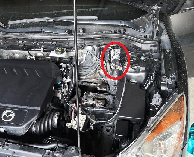

ABS motoru dediğimiz parça akünün arkasında, akü kabını söküp çıkarman gerekiyor.  Debriyaj merkezini değiştirirken çektiğim fotoğrafta görebilirsin. Ama kodu arka tarafında kalıyor. Aradan görülebilmesi çok zor gibi.

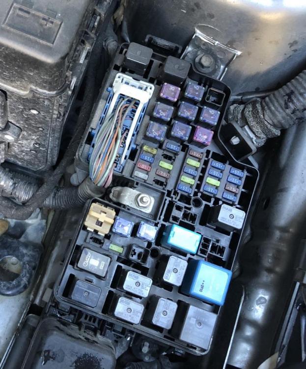

Sigorta kutusundaki abs ig 7,5a yazan şey nedir arkadaşar? Özellikle beyaz bi kapakla korunmuş
Bir de dsc sigortası ayrı. Dsc abs pompasıyla çalışan bir mekanizma değil mi zaten? Farklı bi beyin mi var? Hemen üstünde de tcm var ama onu anlamadım
quiteguide
Sigortaları kontrol et tabi ama senin durum ABS motoru değişmeden/işlem görmeden düzelmeyecek gibi.
