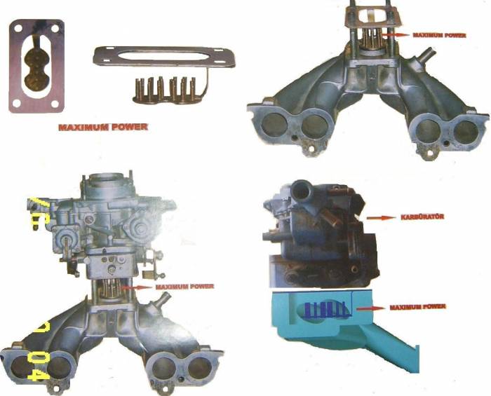

İlgili resimleri ve bilgiyi aşağıya ekliyorum, bu konu ile ilgili düşüncelerinizi bekliyorum gerçekten yakıtta bir düşüşe yararmı uğraşmaya değermi?
Maximum Power Nedir ?
Ulusal gazetelerde (sabah,hürriyet,posta,habertürk...) ve bu gazetelerin 10 Ağustos 2010 sayılarında ve birçok internet paylaşım sitesinde haber yapılan,patenti firmamıza ait olan "Maximum Power"- Tam Güç tek noktadan enjeksiyonlu ve karbüratörlü araçlarınız için geliştirilmiştir. Basit ama zekice yapılan tasarımı ve yaptığı şaşırtıcı etkisiyle, motora hiçbir modifiye yapılmadan karbüratörün altındaki emme manifolduna son derece kolayca takılan GÜÇ (performans) arttırıcı ve YAKIT tasarrufu sağlayan bir aparattır.
Maximum Power ne işe yarar,nasıl çalışır?
Maximum Power, karbüratör tarafından 1/15 oranında karıştırılıp hazırlanan ve emme manifoldu üzerine püskürtülen hava ve yakıtı, Zamak çubuklar arasından geçirerek parçalar,türbülansa sokar.Bu türbülans sonucunda hava-yakıt karışımı çok iyi bir şekilde karışır, moleküller arasındaki mesafe açılır eskisinden çok daha hızlı bir  ivmeyle hava-yakıt karışımı pistonlara doğru gider. Karışımın hızının artması ve moleküllerinin arasının açılması pistonlarda mükemmel kalitede bir patlamaya sebebiyet verir. Bu sayede aynı yakıt oranıyla daha fazla güç ve yol dolayısıyla yakıt tasarrufu sağlanır.Ayrıca hava+yakıt karışımı tüm pistonlara eşit oranda dağıtılır. Motor daha düşük devirde yüksek güç ürettiği için, yüzde 12-18 oranında yakıt tasarrufu sağlayan Maximum Power, performans düşüklüğüne son verir.Aracınız enjeksiyonlu araçlar gibi çalışır.
Maximum Power’ın Ömrü ne kadardır?Bakım gerektirir mi?
Çok uzun yıllar tereddütsüz,masrafsız kullanılabilir, araca hiçbir zararı olmaz, herhangi bir deformasyona yol açmaz.Bakım gerektirmez.

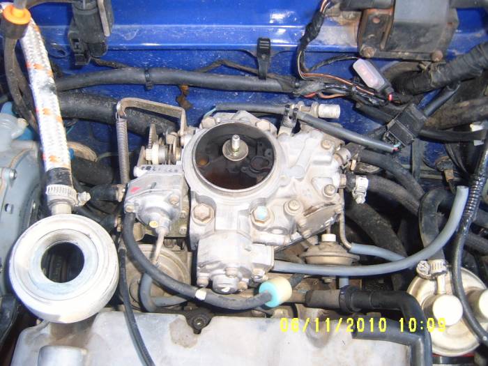

aracıma baktım karburatöre giren veya çıkan hiçbir kablo vs yok selenoid valf ve switch yeri de boş görünüyor aynı model 323 lerde dediğim sistem var biraz inceleme şansım oldu fakat o da araç soğukken otomatik jikle olarak kullanılıyor devir bilgisini de ateşleme beyninden değil şarj dinamosundan alıyor. yani araçlarımızı getiren distrubitör gerçekten bu kasa 626 lara önem vermemiş dünyadaki en düşük donanımlı 91 626ları kullanıyoruz maalesef bu konudaki araştırmalarım devam edecek ama aracımdan inanılmaz soğudum 2.0L ve 90bg gerçekten çağdışı Türk mühendislerin1964 te 3.5 ayda sıfırdan ürettiği 1997cc dizel Devrim bile* 50bg samaranın ecu beynini bulabilirsem -ki hiç sanmıyorum- aracıma monte etmeyi düşünüyorum beyni bulduktan sonra bacak bağlantıları çok da problem değil dediğim gibi karburatörden sadece kelebekten gelen şaseleme bacağı lazım onu da bi şekilde hallederim zaten tüpü kontrol edeceğiz selenoid valf mevcut ateşleme beyninden de bacağı bulmak devre elimizde olduktan sonra problem değil

sonunda cevabı buldum araçlarımızda maalesef cut-off yok karburatör selenoid valfine giden bacağı buldum 323lerdeki gibi şarj dinamosundan geliyor voltajını ölçtüm sabit 12v acaba kesiyor da elimdeki voltmetre mi algılamıyor diye bi tane 12v küçük lamba bağladım arabayı bağırtıp gazı bıraktım ve hiçbir zaman ışık sönmedi daha öncesinde selenoid valf çalışıyor mu diye aracı benzine alıp akımı kestim araç stop etti yani kısaca cut-off yok bu gün biraz düşündüm araca cut off yapmak için ne gerek diye, sadece istediğimiz devirde bize sinyal verebilecek herhangi bir devre lazım gerisi çok kolay switch ve transistörlerle selenoid valfi süreceğiz o kadar onun için de samaranın cut off devresini bulabilirsem kullanmayı düşünüyorum ateşleme beyninden uygun bacağı bulduktan sonra onu da tüp-benzin geçiş anahtarının içine yerleştirip LPG selenoid valfini doğrudan anahtardan kontrol etmeyi düşünüyorum araştırmalar devam ediyor yapacağım İnşallah ..

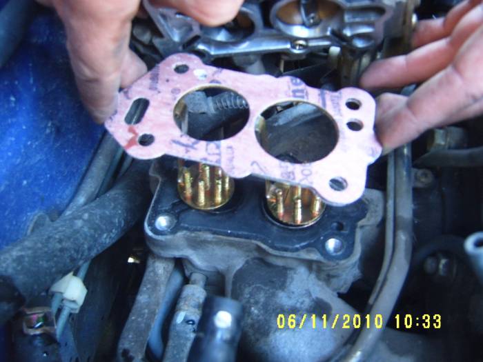

sonunda aracıma düzecek vakit buldum fakat fotoğraf makinem olmadığı için fotoğraflarını çekemedim lada samaranın ekonomizer beynini kullandım şimdilik bu kolayıma geldi daha sonraki vakitlerde devreye giriş ve çıkış devirlerini ayarlayabileceğim bir devre düzeceğim devre istenildiği gibi 2000 devir üstünde ayağımız gaza basılı değilse tüp selenoidini(kesici) kapatıyor ve yakıtı kesiyor fotoğraf makinesi bulabilirsem nasıl yapıldığını anlatacağım
