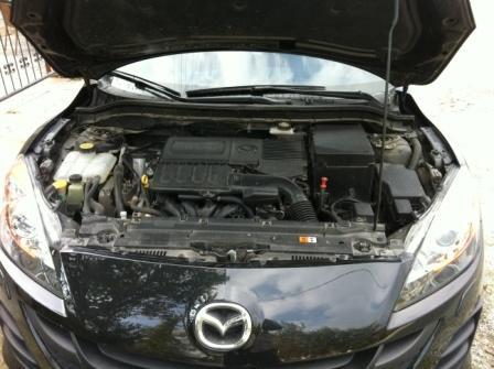

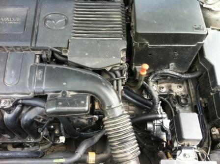

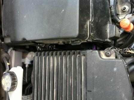

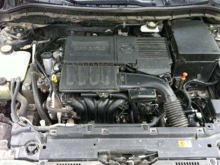

Arabama Teleflex GFI lpg sistemi taktirdim. Bu da vialle gibi hollanda mali bir urun. fiyat olarak 1000 tl daha ucuz(1900 TL). 4 ayri lpg enjektoru var ve emme manifolduna yanma odasina en yakin yere monte ediliyor. Kalibrasyon vs. gerektirmiyor. Bosch marka ECU su var. Benzin ECU sunu aynen taklit ederek calisiyor bu nedenle aracin yagi filtresi falan degistikten sonra kalibre edilmesi gerekmiyor. Ariza lambasi falan da yakmiyor. Kesinlikle tavsiye ederim. 8000 km oldu taktirali. Mazda yetkili serviste bile lpg takildigini soylemesem anlamayacaklardi. ekteki resimleri inceleyebilirsiniz.

Montaj resimlerini inceledim de gerçekten Lpg yok gibi. Problem yaşanmadıysa 1900'e değer bencede.
