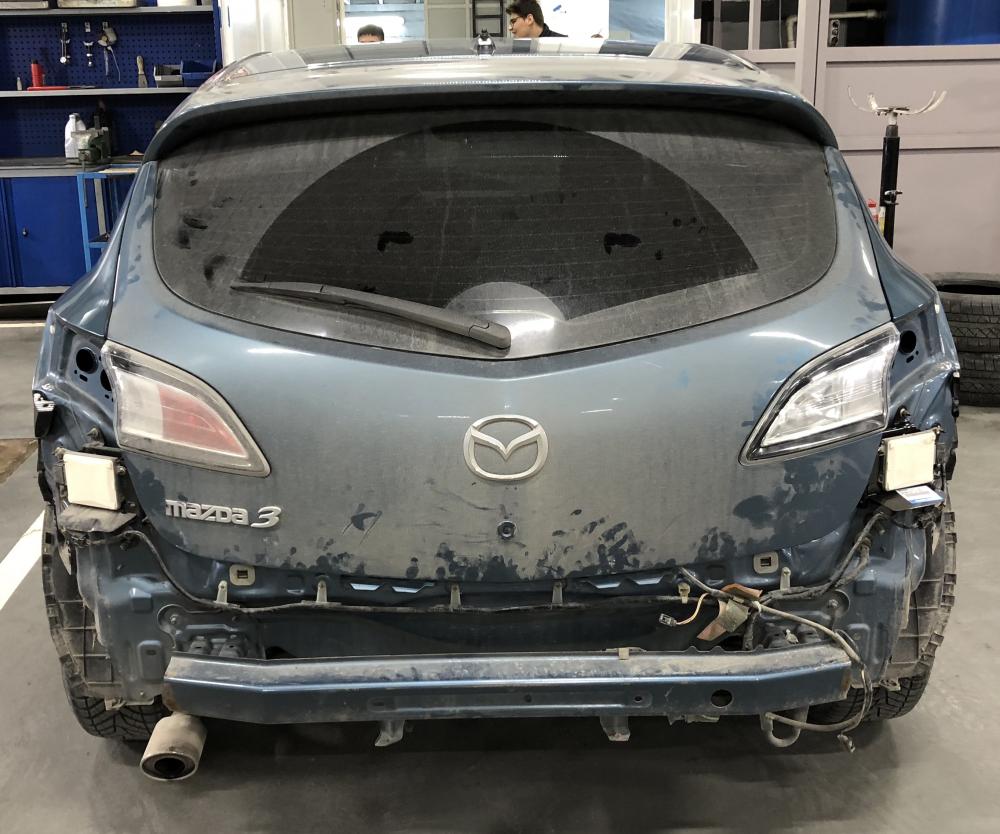

tansu87
Prensip olarak anlatılmış. Bu foto da şöyle dursun. Serviste çekmiştim. Radarlar gözüküyor.
