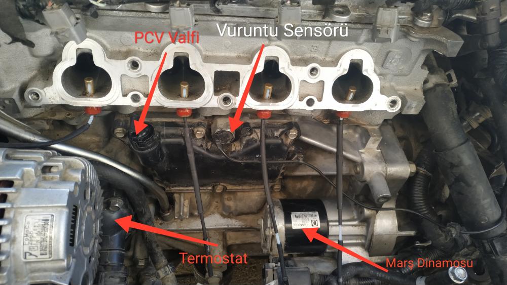

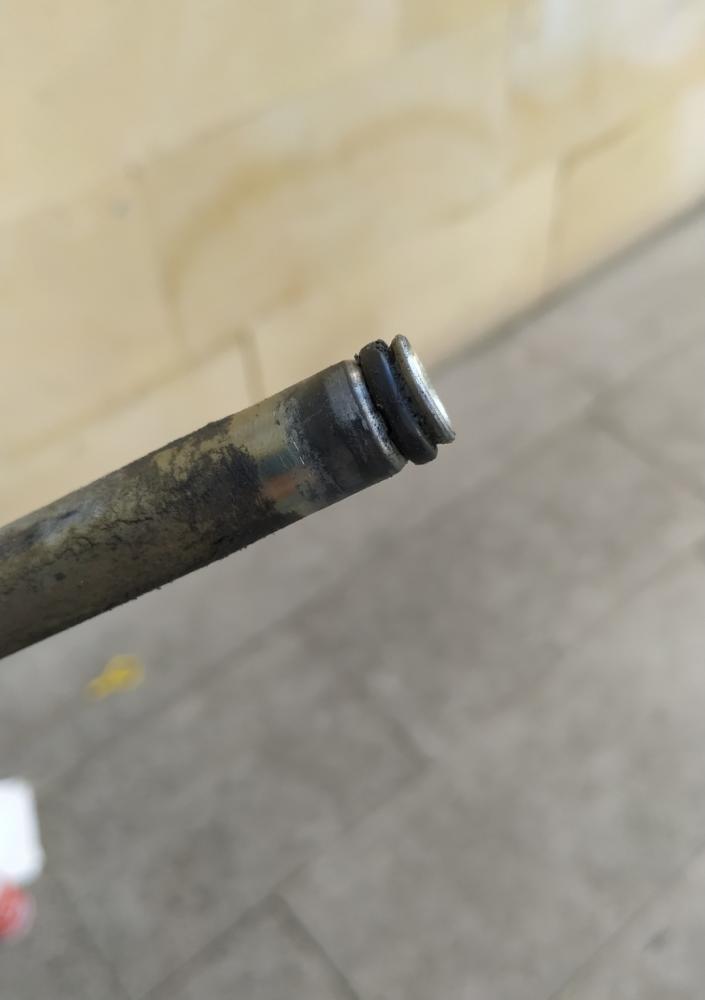

quiteguide
25.11.2020 at 15:18, omnivolus :
ÇÖZÜM
Yalnız bu geçici çözüm.
Sensorun ömrü bittiyse o arıza lambası mutlaka tekrar yanacaktır.
Araçta LPG de yokmuş.
15 dakikada indirilir, 20 dakikada da toplanır o manifoldu.
Aracın kmsine göre emme manifold contalarının değişimi mantıklı olabilir, şart değil.
Servis conta demiştir, manifold değişmez.
Gerekli malzemeler;
Pense, düz tornavida, 10-12 numara cır cır, enjektör raili için 12 numara yıldız anahtar, vuruntu sensörü için 22mm oksijen sensörü lokması, gaz kelebeği hortumunu sökünce azalacak antifriz için 500-600 ml saf su. Orijinal sensör takilacaksa, mevcut sensör konumuna bir işaret konulur, o bölgeye kadar sıkılır. Yan sanayi sensör takilacaksa tork anahtarıyla sıkmak daha uygun olur.
Bugün yağ kontrol haznesinin contasina bakmak için indirdim manifoldu, LPG enjektörlerini sök tak biraz zaman alıyor.
Zor bir iş değil.
