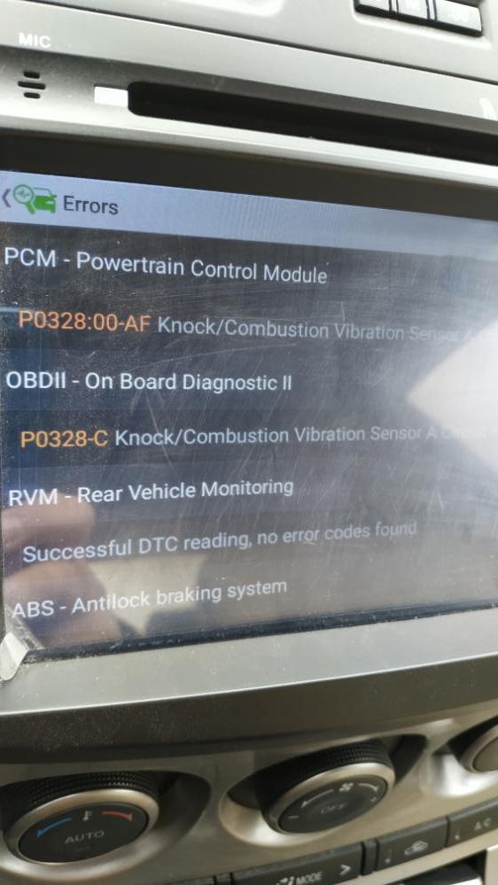

20.06.2021 at 23:01, Renegade :
Benzinde hiçbir sorun yok
Önce aracı tam teşekküllü bir arıza tespit cihazına bağlayın.
Başka arıza kodu yoksa;
LPG enjektörlerinin dirençlerini kontrol ettirin.
Motor soğukken ve sıcakken hepsi aynı değeri veriyorsa, enjektör değiştirmeyi gerektirecek bir sorun yok demektir.
Yerlerinden sökülüp, temizleyici damlatılarak, ara ara 9 voltluk pille enerji verilerek yapılan bir temizlik yöntemi var.
Büyük ihtimal kurum tutmuş bir enjektör, tam kapanamayarak işiyor, sürekli yakıt gönderiyor.

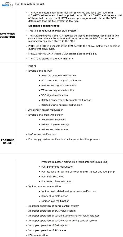

Benzinli MZR motor bir Mazda 2, Mazda 3 ne tür sebeplerden p0172 yakar, resimde görebilirsiniz.
  • Teşekkürler 1
6 ay önce motor çok sıcakken ilk çalıştırmada arıza ışığı yakmıştı. Benzine alıp ustam bilgisayara bağladı, tam teşekküllü arıza tespiti yapıldı, motorcu ustamda hiç bir arıza belirtisi vermedi. Araç saat gibi çalışıyor,  Benzinde sorun yok dediler, Sizin önerdiğiniz bu teknik bilgileri bu LPG servislerİ yaparmı yoksa yine bildiklerinimi okurlar Allah bilir. Ustalara bir şey diyemiyorsun, ben böyle diyorsam böyledir havasındalar. Yarın tekrar ayar için götüreceğim, sizin tavsiyelerinizi önereceğim, inşallah sonuç alınır.
Enjektorlerin dirençlerini ölçmeden, daha önce hiç temizlik işlemi yapılmış mı sormadan, temizlemeyi teklif etmeden, direk 'enjektör değişecek abi' diyenlerle işiniz zor.
Hiç bir şey yaptiramazsaniz, düz bir yolda manuel 4. vites, 3000 devir sabit hızda, ltft stft 0'a en yakın olacak şekilde yol ayarı yaptırın. Umarım sorun çözülür.

İşte lpg ci  ayar yaparken daha zengine çekiyor ve bu güç kaybını biraz olsun tolere etmeye çalışıyor..
Ama üretici zaten 12.5 :1  gibi çok zengin biyer e çekmişse,  lpg cide iyice gazı açmışsa, hızlanırken zengine düşer kod alırsınz.
Hatta chip tuning yazılım vs. yapılırken   güç için değiştirilen faktörlerden birisi de hava yakıt karışımıdır….    Üretici emisyon için  çok zengine kaçmadıysa,  zengine kaçılır, net güç gelir.
Ve son olarak stft ltft   nedir. Nerden çıktı bunlar. Hayatımıza nasıl girdi.
Öncelikle bu değerler benzinli araç için geçerlidir.  LPG olmayan araçlarda da vardır ve asla sıfır değildir. Hiç lpg takılmamış bir araçta da değişir, artar, azalır ve sıfır değildir.
Kendileri :
Long term fuel trim ve short term fuel trim    şeklinde açılım gösterirler,  anlık  ve uzun dönem şartlara göre motorun gösterdiği düzeltme faktörüdür..
Yukarıdaki bilmem kaç tane sensörden çıkan verilere bakılarak,  standart hesaplanan yakıt miktarı arttırılıp azaltılabilir.
LPG siz araç için konuşuyorum :    araç istanbuldadır, bakımdan yeni çıkmıştır..    sonra erzuruma gider.. hava filtresi tıkanır..  bunlar değişir.   Yada egsoz tıkanır, yada headers yaptırırsınız.. güç artar vs. bunlar artar azalır.
Erzurumda veya istanbulda  veya yol anında rakım inip çıkan araçlarda anlık olarak değişiklik gösteren yakıt miktarı bu değerlerle ifade edilir.
Şöyle ki,  yine lpg’siz  benzinli Aracımız sensörler vasıtası ile tahlil edilir. Örneğin hava filtresi çoook tıkanmış.  Hava gelmiyor..  veya maf sensörü yanlış ölçüyor.   Benzin oktanı düşük veya yüksek..  her ne ise :
Sabit hızla giderken :  İşlemci anlık Short term i   değiştirir..  mesela STFT -%5 veya -%10 arası  geziyor.   Bu esnada araç fakir veya zengin çalışmaz. Yine mükemmel çalışır..   Bu değerler ecunun  ne kadar düzelttiğini gösterir.   10dk -15 dk sonra  bu değerlerin ortalaması  alınır..  -%7.5  olarak  LTFT ye yazılır..   ve artık stft 0 olur.
Araç artık o noktayı sıfır kabul eder.
Tekrar ediyorum ,  sabit hızla giderken,  değer ne olursa olsun araç zengin veya fakir çalışmaz.. Bu değer hatayı değil  hatanın düzeltildiğini gösterir..
E peki sorun nerde o zaman..   :   Şimdi lpg taktık,   stft  anlık değişebilr sorun değil. Bunun uzun dönem ortalaması da ltft ye geçer  sorun değil.  Mesela  %15. Olarak geçti..
Aracımız sabit hızla %15 fazla yakıt gönderiyor sürekli.. ama ecu bunu görüp düzeltiyor .. benzin enjektörüne %15 kıs diyor..   onu gören lpg enjektörü de %15 kısıyor. Sorunsüz yürürsünüz. Lpg %15 açık ama sabit hızla işlemciler bunu düzeltiyor…
Sorun şurada başlar..  Gaza oturunca, STFT MTFT kalmaz,  dedik ya full zengin karışım die..
E zaten benzin enjektörü zengin karışım isteyecek,    zaten senın gazın %15 fazla  , üste lpg ayarı yapılrıken, güç kaybı olmasın diye,  biraz dahada açıyorlar gazı  derken oldumu %30..
Yandı mı şimdi motor lambası..   sonra gaz ayarı yaptırmaya..
İşte bu lpg işlemcileri çok akıllı olsalar ve içlerinde harita olsa,   sabit hızla şöyle yap,  gaza basınca böyle yap gibi değerleri olsa, bunlar olmazdı..   Veya obd li  Kitlerde,  hele hele hiç ayar a gerek kalmazdı.. aha veriler orda..  tak kabloyu oku kendin.. sıfır hata çalış..   ama olmuyor öyle de..
Bu arada ltft stft markadan markaya, işlemciden işlemciye değişen özelliklere sahiptir..   ama bence son kullanıcıyı çok da ilgilendirmez.. çünkü başka sebeplerden de değişebilir..
Ben çok lpg siz aracın değerleine baktım..  +7   -11  uzun dönem ltft gördüğüm oldu..  gidip benzin ayarı mı yaptıralım yani 😃
Özetle,  son kullanıcı olarak  iyi bir kit alın,  ve çok önemli  lpg enjektörlerinizi mümkünse tekli alın ve enjektörü motorun dibine sokun..   yada multi enjektör de olsa, yakınlaştırabildiğiniz kadar yakınlaştırın..  o mesafe herşeyin kaderini değiştiriyor..
LTFT falan filan çok takılmayın..  ankarada azalır, istanbulda artar.. sonu yok bu işin.. OBD li kitlere çok aldanmayın,
Artık bir lpg kiti nasıl çalışır az çok biliyorsunz..    çok basit bir sistemdir. .  çok güvenlidir. Motora hiiiiççbir zararı yoktur..   mazda 3 lerde sübap erimesi olayı ise :   zaten eriyecek olan çok zayıf sübapların,   lpg  montajından sonra,  lpg temiz olduğu için,  üstünde ısı yalıtım yapan kurumların çözülmesi  ,   sübapların kurum bağlamaması dolayısıyladır..  kurum = karbon = ısı yalıtımı..
Aracınız yağ yakıyorsa biraz , sübaplarınız daha geç erir.   Prins yağlama sistemi bu yüzden işe yaramaktadır..  motora az bişey mazot gönderip  pis kurum bağlamasını sağlar.. çünkü benzin kurum’ludur. Lpg tertemizdir..   evde kimsenin çaydanlığı kararmaz..
Buraya kadar okuyanlara şifreyi de vereyim,  Aracınızda zengin karışım hatası varsa gaz ayarı yaptırın.
Fakir karışım hatası varsa,  ayar olabilir.  Ama en önemlisi, enjektörler uzaktadır.. hortumu uzundur. Veya motor biyerden hava alıyordur..
LPG sorun çıkarmaz, lpg motor arıza lambası yakmaz. Lpg candır.  LPG temizdir.   Ucuz olduğu için değil, çocuklarımızın geleceği için, insanlık için, doğa için, kullanımı faydalıdır..
LPG yi sevin. Sevdirin.

Yeni enjektör takıldı, lamba söndü sorun şimdilik halloldu. Katkıda bulunan değerli form arkadaşlarımıza teşekkür ediyoum.
  • 9 ay sonra ...
236k kullanım sonucu, benim aracın vuruntu sensorunun de miadı doldu.
Knock/Combustion Vibration Sensorunu orijinal parçayla, müsait bir ara değiştireceğim.
