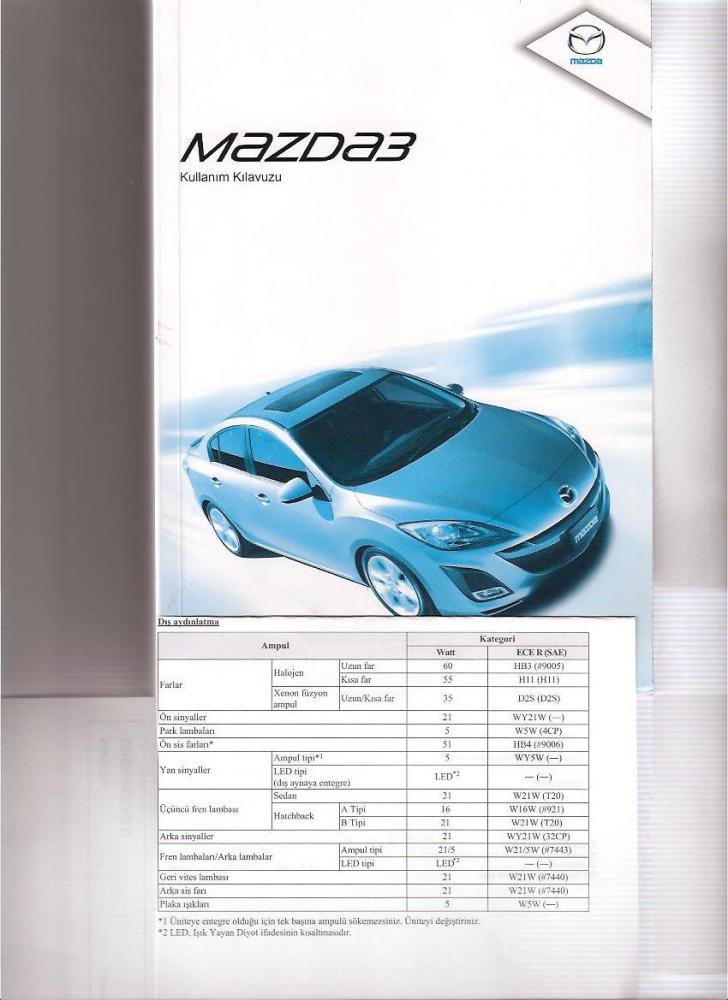

Arkadaşlar aracın muayenisinde ön sis farlarının zayıf olduğu notu düşüldü, bu ampüller HB4 (9006) sanırım, fakat formda daha önce yayınlanan bir kullanım klavuzu kitabında tek yıldız konmuş sis farı için ampülü tek başına değiştiremezsiniz, üniteyi sökünüz diyor, bu ne anlama geliyor, sis farı ampüllerini değiştirmek için servisemi gitmemiz gerekiyor.
Aracımın sis farı makyajlı model, yani yuvarlak model.

23.06.2018 at 22:28, Renegade :
Abi makyajsız kasada sisler h11, alt muhafaza sökülerek rahatça ulaşılabiliyor. Makyajlıda da sanırım ampul tipi hb3/9006 ya değiştirmişler demek ki, ama ampul değişiminin farklı olacağını sanmıyorum.

19 saat önce, Mutlu Tekir :
Makyajlı kasa Mazda 3 ampülleri;
Kısa ve sisler H11.
Uzunlar 9005 (HB3)
Parklar T10
Sinyaller T20 (7440)
(Kısalara aldığım ledleri, daha iyi ışık verenlerini aldıktan sonra sislere kaydırdım.)
