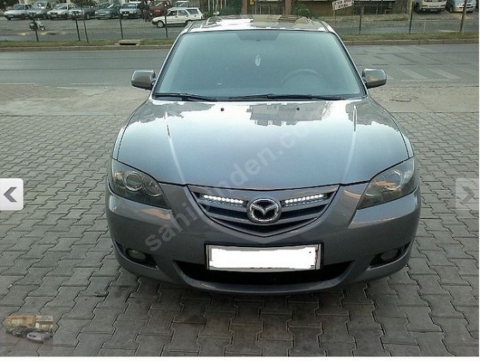

satış ilanında gördüm hoşuma gitti,nasıl olmuş  :)
Benim aracımın panjuru o şekilde olmadığı için yaptıramam ama fena olmamış:)

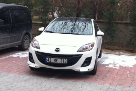

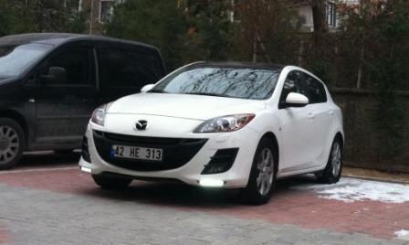

1 buçuk yıl once gerçekleştirdiğimiz uygulamadan kareler,
çok pahalı olmayan bir ürün 15 derecelik yana doğru açılı ve
bizim alt boşluğu orjinal 500 TL lik Philips day light dan daha çok uygun oldugunu söyleyebilirim
Bilgilerinize değerli arkadaşlar
ikinci kısım fotolar
iki sıralı led içeriyor ve o iki sıralı hali yakından olan resimde görüleceği üzere bizim park lambasının yansıma ve kırılma desenine de benzemekte böyle ce orjinallik sinyali de vermekte ;)
