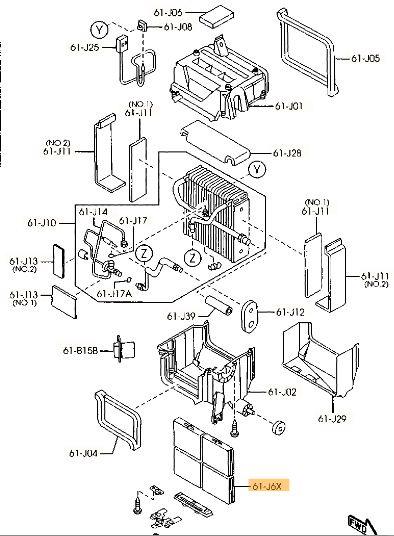

Aracınızda fabrika çıkışı klima yok. Sanırım şuanda varsa sonradan takılmış olsa gerek. Ancak aracınızda klima varsa da yoksa da polen filtresi mevcut. Tabi sonradan takılmış olan klimanın polen filtresini takmamış olabilirler, o ayrı mesele...
Ben ekte aracınıza dair bilgileri ve filtrelerin durumunu gösterir çizelgeleri gönderiyorum. Üzerinde şase numarası yazan evrak sizin aracınızın fabrika çıkışı durumunu ve kalorifer filtresini gösterir. Diğer evrak ise aracınıza klima takıldıysa ve orijinal ise mevcut durumunu ve polen filtresinin yerini gösterir. Sanayi de bu filtreyi bulmaları biraz olanaksız. Yetkili servis veya evrakların çıktısını alıp tamirciye giderseniz yardımcı olabilirler...
*Evrak çıktılarını şase numaranızı ifşa etmemek adına burada paylaşmadım. Siz uygun görürseniz paylaşın...

bulabildiler mi polen filtresini şemayla...
Klimacıya baktırdım. Ben birşey söylemeden adam klimanın sonradan takılmış olduğunu ve polen filtresinin olmadığını söyledi.Ancak sistemin düzgün çalıştığını söyledi.
hali hazırda polen filtresi olmasa da, takılacak yeri vardır. dediğim gibiyse alın filtre ihmal etmeyin. takın. yoksa direk toz, polen içeri alır havalandırma...
