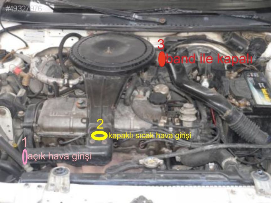

merhaba arkadaşlar aracım yeni aldığım aracıma lpg taktırdım fakat lpg de çok yakıyor şehir içi 280 kuruş yakmakta ayar için bir kaç ustaya gittim ayarlara baktı normal dediler sonra bilgisayarlı kontrol yaptırdım (ekzozdan ) değerler normal dediler .
lpg taktırırken karbüratör de bazı yerler kapatıldı aşağıda resimde görünen 2 ve 3 ile numaralandırdıklarım sadece 1 nolu açık 2 nolu kapağa baktığımda onarlı kapak var araç çalışmadında kapalı çalıştığında kapal gaz vermeme göre açılıp kapanıyor bende ustanın kapattığı 2 nolu kapağı açtım şuan aracımın çalışmasında bir değişiklik olmadı birde böyle yakıtı ölçmeyi düşünüyorum yakıt arttarsa veya yine aynı yakmaya devam ederse bu kez 1 nolu girişi kapatmayı düşünüyorum ihtiyacı kadar 2 nolu kapaktan hava girişini sağlayacağını düşünüyorum oynar kapaklı olduğundan . Sizin fikirlerinizi almayı istiyorum birde aynı araçtan kullanan arkadaşlarda karbüratör de hangi yerler kapalı ve açık .

bu arabalara göre şehir içi 280 krs o kadarda abartı bir yakıt degıl, araban 323 herhalde , kullanımada bağlı tabii bazı durumlarda, benim arabam oto vites şehir içi ve dışı karışık 240 krş yakıyor bence fazla kurcalatma arabanın sağını solunu lpg beynınden lastık ebatlarına kadar herşey yakıta etki eder en iyisi siz tam net butun özellikleriyle arabanızı bi tanıtın sonra yorumlayalım.

isterseniz yakıtı düşürürsünüz ancak araç fakir karışıma düşer performans kaybı yaşar, çok çok yüksek değil ha elbette biraz daha ayarlanabilir ama çok birşey değişceğini sanmıyorum.

1 nolu girişi kapatıp sadece 2 nolu girişten hava almasını sağlamak aracınıza sürekli sıcak hava girişi sağlar ki özellikle yaz aylarında aracınız boğulma yapabilir güç kaybı yaşayabilirsiniz

yorumlarınız için teşekkürler 323 kullanan arkadaşlar karbüratör ün hangi girişleri kapalı veya yarım açık ?

benim 323 de tüp yok o yüzden bendeki orada işaretli hava girişlerinin hepsi açık (3 dahil) 3 numaralı borunun bi ayrılma noktası var (tırtıklı lastiğimsi bi hortum) yaz geldiğinde o lastği çıkartıyorum oradan aracın önüne doğru bi hortum çekiyorum bu sayede iki yerden hava alıyorum ki bu ikinci açtığım yol daha etkili neden? diyeceksiniz çünkü, motora giren hava ne kadar soğuk olursa o kadar güç artışı sağlanır mazda o zamanlarda niye ana hava alma yolunu (1.yol) direk motorun üstünden geçirerek ısınmasını sağlamış hala o konuyu bilmiyorum ama ikinci hava alma yolunu açtığımdan beri (1 senedir bu şekilde kullanıyorum) özellikle öğlen sıcaklarında araç bayılmadan gidiyor. gaza tepkileri çok atik hale geliyor. ama sizinki lpg li olduğundan bu kadar havayı lpg sevmeyebilir stop etmeler olabilir.

bende şu an tereddüt yaşadım ama benim 2 nolu sıcak giriş kapalı 1 nolu tam acık, 3 noluda da kapalı çunkü o hava girişinin tümü kapalı ama ben bu akşam bayagı bir kontrol edecem deneyecem bi bakalım ne olacak.

2 nolu sıcak giriş nası kapalı orayı anlayamadım iptal mi edilmiş?

ya kapalı olası şöyleki 2 nolu girişin olduğu yerde iç kısımda bir kelebek var orası kapalı hava filtresini değiştiğim zaman ön kısmını sökmüştük vede lpg cı yara verirken kelebeği sadece 1 nolu gırısten hava alacak sekilde ayarlamıştı yani ben öle hatırlıyorum ayrıca 3 nolu giriş dedıgı yerde arkadas bantlamnaktan bahsetmıs bende ise sağlam bir kelepçe var. ama ben bu gun iş çıkışı hava filtresinin 1 nolu gırısını sökecem zaten 2 nolu gırısın oldugu yerden ayrılıyor ve tekrar bakıp emın olacam.

zaten 2 numaralı yer hareketli bi mekanizmadır sürekli açık veya sürekli kapalı değildir iki vidanın tuttuğu yatay boruyu söküp elinizi içeri soktuğunuzda aşağı yukarı hareket ediyorsa normal demektir

Lpg yi yeni taktırmışsınız ilk 2 depoda zaten yakıt fazla olucaktır. ondan sonra normale döner. şu an bile normal gibi fakat ankara ya göre biraz fazla değerleriniz.
3 numaralı girişi normal haline getirin derim ben 10 yıldır bu şekilde kullanıyorum.

benım arabamda 2 nolu sıcak hava gırısı kapalı durumda, 3 nolu zaten kapalı sadece 1 nolu hava girişini kullanıyorum şu an iyice inceledim.

Yakıt abartı değil. Yukarıda da belirtmişler. Lpg yeni iste 3-5 depo sonra değerler ancak oturacaktır. LPG kiti yeni olduğuna göre 323 ün boğazına uyumlu mikser takıldıysa sorun olmaması lazım.
