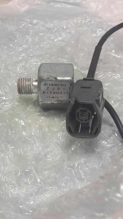

Slm 1 hafta önce aracımı park ettim ve sabah çalıştırdığımda ariza lambası yandı sonra bir kaç gün geçtikten sonra cihaza bağlardım P0328 kafaya vuruntu sensoru arızası yazıyordu hatayı sildirdim o gün hiç ariza lambası yanmadı yine sabah çalıştırdıktan sonra ariza lambası tekrar yandı yine cihazda aynı hata verdi vuruntu sensoru durduk yere niye ariza yapar ki bide parca bulamıyorum yardımcı olursanız sevinirim

Bugün vuruntu sensor degisimi yaptık aşağıdaki resimde sensor kodunu ve neye benzediginizi görmeniz acısından paylaştım
