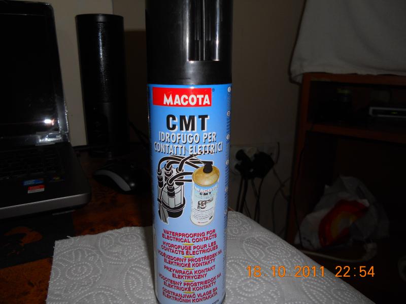

arkadaşlar bir ustanın önerisi üzerine elektrik sistemini koruması vede ateşlemeyi artırması için su geçirmez kontak spreyi aldım ama genede sizlerle paylaşıp fikrinizi almak istedim kullanını konusunda nasıl davranmalıyım.

motor yıkamada bunu kullanmayın bu sadece distiribütör buji kabloları vede ateşleme sisteminde oksitlenmeyi ve nemi engelleyip daha iyi iletkenlik sağlayan bir kimyasal motor yıkmak için özel yıkama spreyleri var süperhelp vede spreyvay olarak bakının.:)
bu sipreyin kullanımı çok basit ilgili parçalara sıkıyosun  zaten hemen kurumuyor bir süre bekleyip takıyosun örnegin distirbütör tırnaklarını vede tevzi makarasını temizledikten sonra distribütör kapağına vede tevzi makarasına skıyosunuz biraz bekleyip takıyorsunuz illa çok kurumasına gerekyon bir saat içinde zaten kuruyor.
