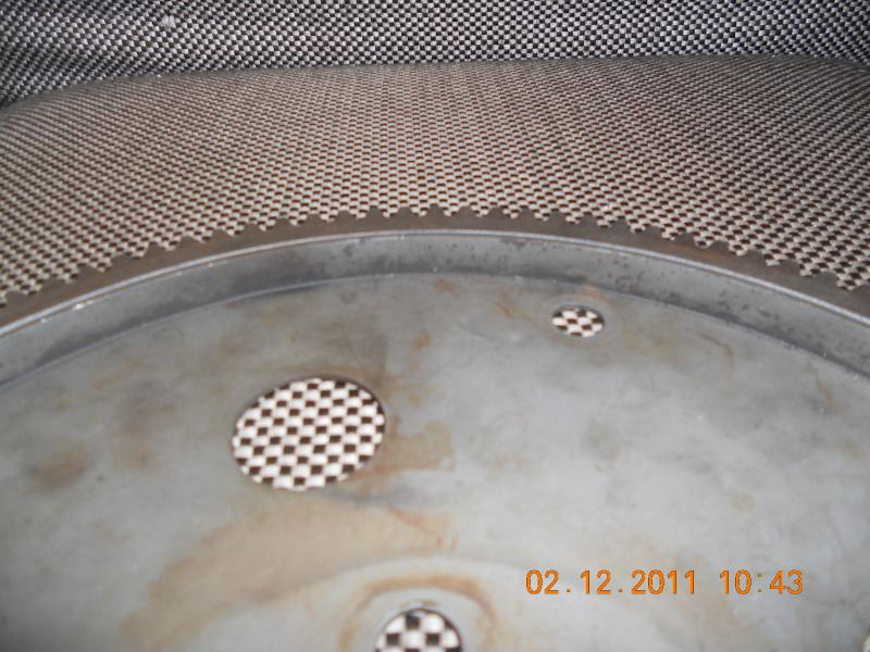

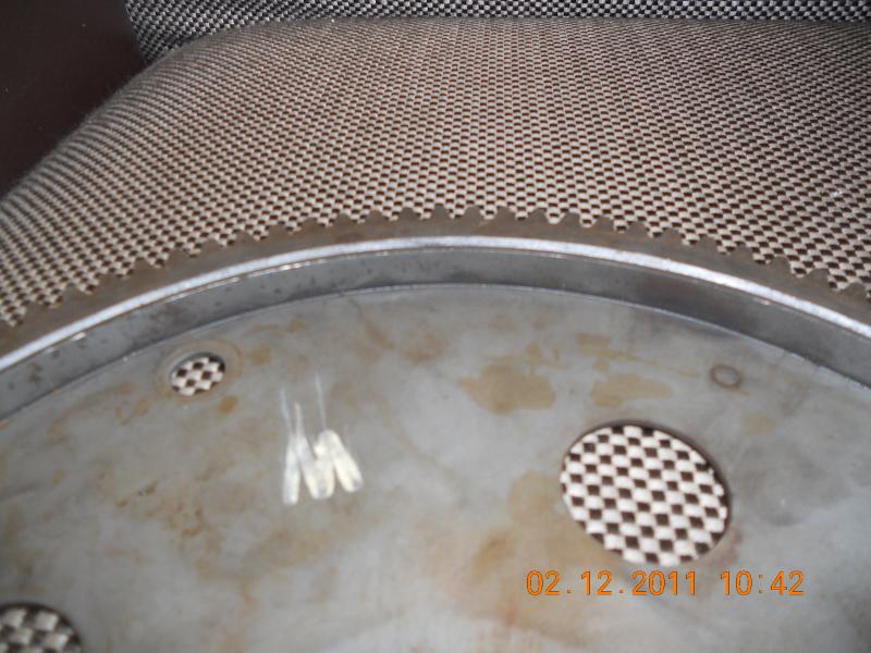

Arkadaşlar geçenlerde volantımın arızalı olduğunu vede değiştireceğimi yazmıştım bu arada aracı sötük vede volantı inceledik malesef volantın dişli sıyırmasının sebebininfbrka hatası olduğunu gördük mevcut dişli orta kıısmdaki sacın üstüne kaynak edilirken yanlış kaynatılmış vede bu dişlinin marş dinamosunun dişlisine uzak kalmasına vede yalpa yapmasına sebep olmuş buda iki taraflı karşılıklı olarak dişliyi bozmuş ben orjinal olsun diye çıkma bir tane sipariş ettim ama oda benim dişliden daha beter miş ve aynı yanlış kaynak sorununun ondada olduğunu gördük fotolarıda bırakıyorum aynı açıdan çektim bir tarafda dişlinin ne kadar içe doğru kaynatıldığı bariz şekilde belli sizide bilgilendirmek istedim kesinlikle volant problemi yaşayanlar bunu bilmeli diye düşündüm. zaten benim arabam gibi 68000 de bir arabada bu problemi yaşamak bile üzücü benim için. >:(:sopa: :'(

ilk defa duyuyorum. sizin araç 68bin de. 500bin yapmışını motor yapılırken gördüm volanta birşey yoktu. enteresan bir durum...

birkaç gündür cevap yazamıyodum kusura bakmayın. malesef olan olmuş dişli bozulmuş unutmadan söliyim belki bu sorun oto vitesler için geçerlidir çünkü manuellerin volantları değişikmiş. sağlık olsun  yapacak bişey yok yan sanayi olarak hiç üretilmemiş bu parça ya çıkma yada servisden orjinal almak gerekiyomuş bende orjinal almaya karar verdim yurt dışından getirtecem takıcam arabama. bu arada arabamın motorunu güzel bir sarıp sarmaladım kapalı bir dükkan buldum sanayide bütün parçalarınıda güzelce sarmalayıp bagajına koyduktan sonra boş dükkana bıraktım. fotolarınıda çektim sonra ekleyecem.

ebay da var fakat orijinal olacak diyorsanız servisle iletişime geçmelisiniz. yurtdışından da olsa servis dışında orijinal flexplate bulmak gerçekten zor. Aslında sadece dişlisini de değiştirebilirdiniz. Düzgün bir şekilde geçirilirse pek de sorun çıkarmaz diye düşünüyorum. işlem yapılmadan önce flexplate sacının da eğriliği kontrol edilmeli. Geçmiş olsun.

çok teşekkürler.verdiğiniz ebay linkini inceledim dişli aynen kendisi ama dediğiniz gibi sadece dişli değişilmiyor zaten sadece  dişli ayrı olarakda yok orta kısımdaki sac kısma kaynaklı şekilde aynı zamanda balaslı şekilde üretiliyor ve diğer arabalardaki gibi veya manueller gibi dişli ters çevrilemiyor çünkü dişlinin marş dinamosuna gelen yönünde pak diyodu tornacı böle kısa kesitller var o yüzden orjinal yada orjinale yakın yan sanayii gerek bana  ,yurt dışından derken servisi kastettim onların elindede yok herhalde belçika mazda deposundan sipariş edilecek. yanlız bişey soracam buradan siparişi nasıl verebilirim ne zaman elimde olur site yabancı ama fiyat uygun 1/4 fiyatında.

Volant dişlisi getirttim vede monte ettik şimdilik hiçbir sorun yok  inşallah bi daha arabamı söktürmek zorunda kalmam.
