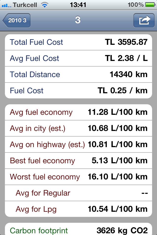

23bin km oldu takılalı , gasitaly taktırdım. herhangi bir sorun olmadı. 14bin km ortalaması 25 kuruş yaktı araba. Programla takip ediyorum ;)

ilk depo çok yaktı bende. sonra doldurup ankara-eskişehir yaptık 90 sabit hızla , 6-7 lt gibi komik bir rakam çıktı :)
yakışı doğru ölçmek istiyorsanız aynı pompadan almanız lazım. çünkü biri 25 lt doldurunca atıyor, diğeri 28 ,diğeri 23 vs. Shell pompaları az dolduruyor mesela. yada benim program kullanacaksınız toplam yol, toplam lpg'yi göreceksiniz.
