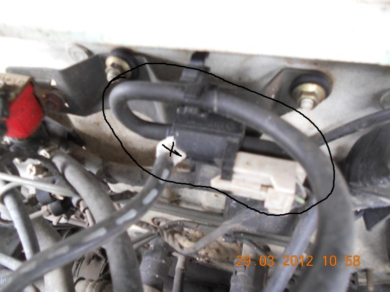

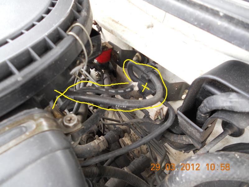

ben kendi 323 deki parçanın fotosunu çekip bırakırım birazdan tam ne olduğu ortaya çıkar. :)
arkadaşlar fotoları çektim vede işaretledim parça bu hatta benimki kırıktı beyaz yapıştırıcı olan bölümden usta tamir edip monte etti.

bizdekiler tamamen farklı, ben üstünden söktüğümün fotoğrafını çeker koyarım
