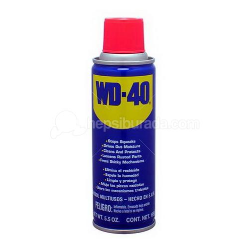

Anahtarla kapı açma işini benim de test etmem gerekli... Aklıma kurt düşürdünüz...
:fiuw:
Eski (2004 Model Mazda6) aracımda bagajı açamamıştım ben de . Allah'tan serviste idik o anda, kilit içine bir sprey ile 1-2 fıs sıkıldı kilit çalışmaya başladı. Arada bir denemek lazım diye düşünüyorum ben de.
her araçta bulunması gerekenlerden, bazen çok işe yarıyor :)
