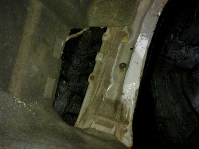

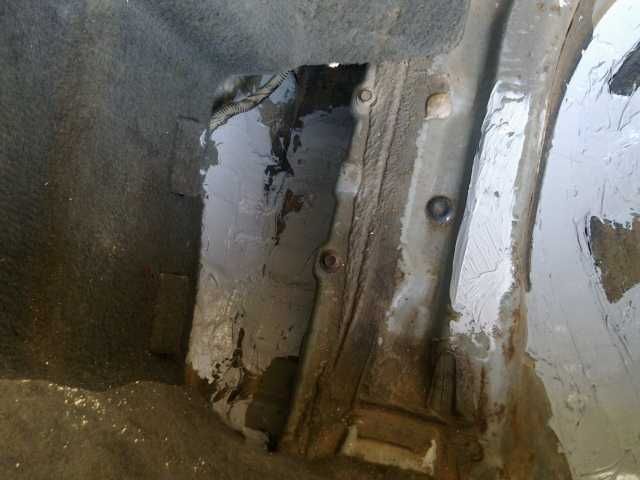

Arabamı gözümü karartıp aldım, ne çıkarsa kabulüm diye. Bagajdan tam 4 kat kilim çıkardım, üstleri kuru gibi görünürken alttaki iki yamyaştı. Temizlerken bagaj giderlerinin muşamba ile tıkanmış olduğunu farkettim. Herşeyi kaldırdığımda karşımda deliklerle dolu çürük bir bagaj çıktı.
Kaportacı 500tl fiyat çekti. Ben biraz araştırma sonucu 20tl lik malzeme ve 3 günlük uğraş ile hallettim.
İlk halinin fotoğrafını çekmeyi unutmuşum. İşlem görmüş hallerini koyucam.

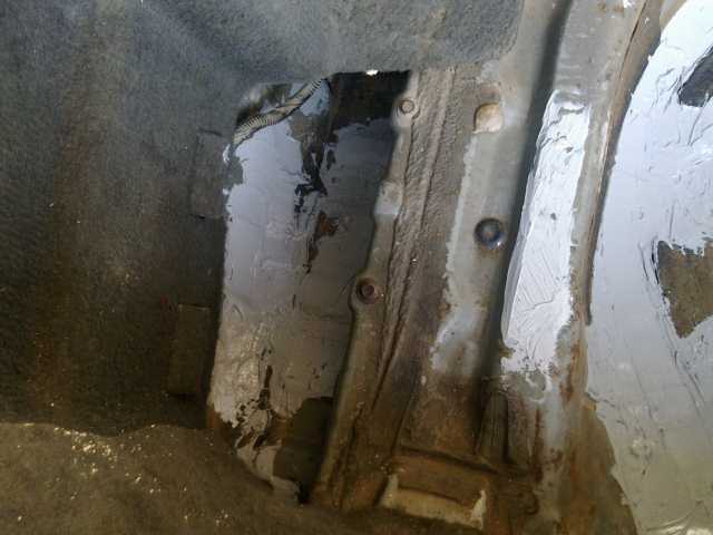

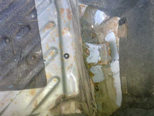

Tel fırça ile çürükleri zımparalayarak işe başladım, var olan delikler büyüdü, yeni delikler de meydana çıktı. 10 a yakın deliğim vardı farklı büyüklüklerde.
Zımparaladıktan son mastik ile delikleri kapattım lokal olarak, zımparalama çok uzun sürdüğünden gece yaptım bu işi.
miskinn    4
miskinn

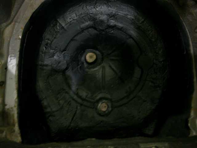

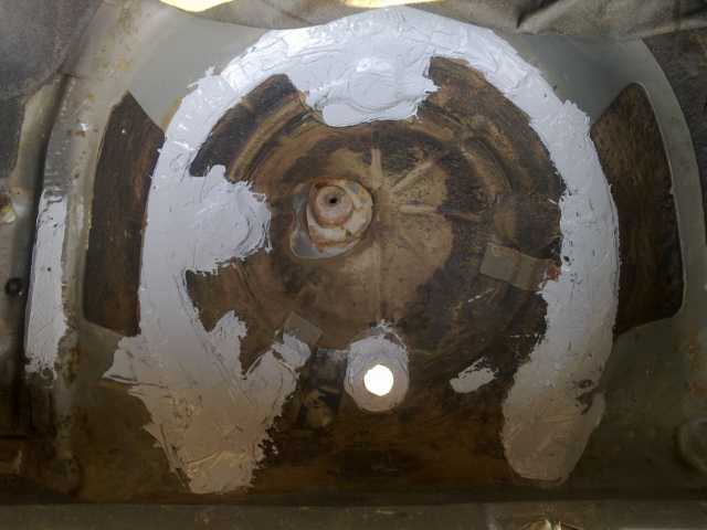

Ertesi gün güneş altında tekrar baktığımda pul pul incelmiş yerler olduğunu farkettim, kalan yerleri de komple mastik yaptım. Bi ortadaki kısımda stepne aldı plastik kaplama gibi bi yer var orası su almadığından çürümemiş.

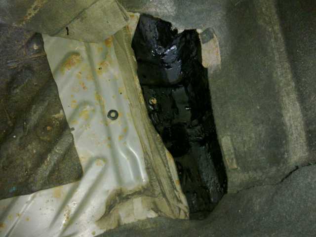

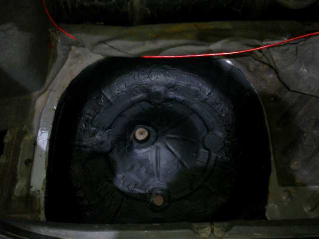

Mastik kuruduktan sonra da üzerinden flinkot geçtim.

Aldığım günden beri zincirleme sağı solu bozuluyo, sanki 21 senedir beni bekliyodu da, oh Ufuk bana bakar diye salıverdi birden kendini :).

O kadar uğraşmışken suyu tamamen kesmek adına bugün de silikonla biraz uğraştım, akşam eve gidince de onun fotoğraflarını yüklerim.

El atmışken alttan da ziftlerseniz daha uzun süre problemsiz kullanırsınız. Elinize sağlık.
Altında zaten fabrika çıkışı bu sürdüğüm malzeme ile beraber geliyor arabalar bildiğim kadarıyla, alttan ziftlemek isterim ama ona uygun yer bulmak konusunda sıkıntı yaşayabilirim.
Arka sol yolcunun ayaklarının olduğu yerde bi çürük var patlatmış, başka altında çürük görmedim arabanın, bagajı çürütmek için sanki özel uğraşılmış :).
