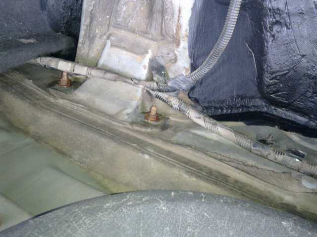

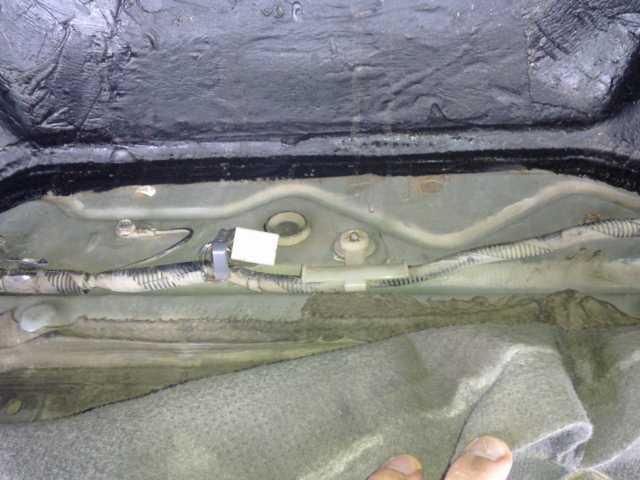

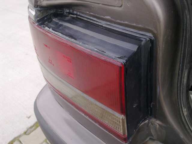

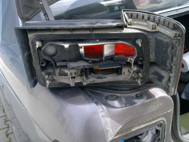

Bagaj çürüklerini hallettikten sonra suyu tamamen kesmek adına stopları söküp silikonladım.
miskinn
Ayrıca kabloların tutturulduğu civata somunların paslanmış olduğunu farkederseniz benim gibi bilin ki onların dibinden su almakta bagajınız. Onları da silikonladım. Bakalım yağmurlardan sonra belli olacak başarılı olup, olmadığım.

Ben bagaja flinkotu çektikten sonra su akan yerler kendini belli etti, taban siyah olunca süzüldüğü yerin izini bırakmış.
Stoplardaki suyu çözdüğüme inanıyorum ama benim de stepnenin orda yoğun bi birikme var, onun için planın üstündeki kedi gözümsü aksamı silikonladım ve bahsettiğim gibi vida diplerini. Kesilip kesilmediğini kontrol etmek için yağmuru bekliyorum.
Diğer bi ihtimal bagaj fitili. Elinizle takip edin çıkık veya delik olduğu bi yer var mı?
En sağlam çözüm de elinizde fenerle bagaja girip, dışarıdan birinin su dökmesi.
Benim kesilmediyse bu işlemlerden sonra su onu yapıcam.

Su gerçekten çok moral bozucu bir durum ama suyun girebileceği noktalar belli, bunun için ustaya gitmenize bile gerek yok.
1. Fitiller, Bagaj çevresinden su dökerek bagaj fitillerinin iç kısmının ıslaklığını kontrol ettiğinizde, iç kısım kuruysa fitiller sağlamdır.
2. Stoplar, Stoplar içine su biriktirdiğinden dolayı ani su dökme ile kaçırmasını gözlemleyemezsiniz ama, stopun içinin tozlanması(çamurlanması), bagaj içindeki kısmının yıpranmışlığı, çürüklüğü ve, giren suyun aktığı yerlerde bıraktığı izi yeterli ışık altında gözlemleyebilirsiniz.
3. Bağlantı noktaları, civatalar vs. Ben kendi aracımda tam 17 tane civatanın dibini silikonlayarak bu sorunu çözdüm.
4. Benzin deposunun kaynak noktalarında oluşan boşluktan sızan suyun iç çamurluktan bagaja akması.
