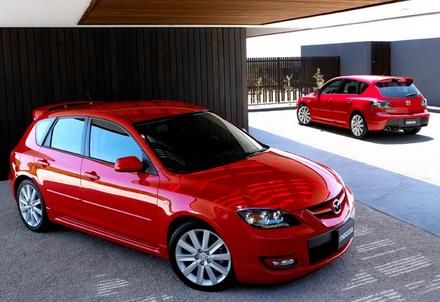

Eğer 17 inche geçiş yapacaksanız 90. yıl modelin jantlarını önerebilirim. Mazda3 e çok yakıştığını düşünüyorum  ;
90. yılın jant ebatlarını bilmiyorum ama sanırım Fatih'in verdiği gibidir ama bu işin ucuza mal olmayacağı kesin. Lastiklerin tanesi 200-300 aralığında olacaktır diye düşünüyorum.

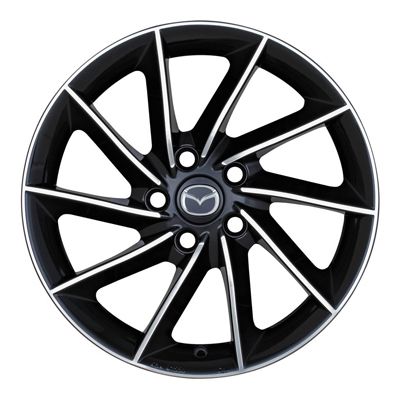

90.yil modelinin jantlari cok guzel evet fakat daha siyah tonlarinda\ arabayi daha spor gosterecek bir jant modeli ariyorum. Aleminyum gri biraz nazli bir renk ve her jant gitmiyor tabi. Aklinizda aleminyum griye yakisabilecegini dusundugunuz jantlar varsa da paylasirsaniz cok sevinirim :)

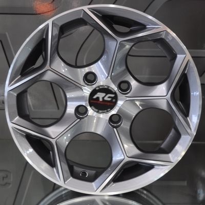

225 / 45 / 17 de karar kıldım gibi. ama jantı seçmek işin asıl can alıcı kısmı... 114.3 bijon aralığında seçenekler çok fazla olmuyor ama sizin de önerilerinizi bekliyorum aleminyum gri oğluma :)

Benim araç malum 90.yıl,lastikler 205/50/17 fakat 90.yıl'ın amortisörleri normal 3 lerden farklı bu farkın 17 taktırdığınızda artısı ve eksisi ne olur bilemiyorum.
Sanırım benzer bir durum eski kasadaki 17" jantlı Sport modellerde de vardı.
Srkn
Eski kasada fabrikasyon 17'' jant olan varmıydı?
Evet, kasa değişmeden hemen önce Sport donanım adıyla sayılı miktarda geldi. Donanım olarakta led stop, far ve yağmur sensörü felan vardı

tekrar tekrar teşekkür ederim cevaplarınız için. jant tavsiyelerinizi hala bekliyorum :)
