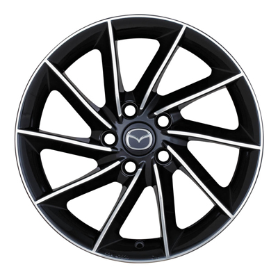

çok güzel gözüküyor hiç şüpheniz olmasın.. hele ki dönermiş gibi duran koyu gri jantları bir harika duruyor... kesinlikle takıtırn derim bu fırsatı kaçırmayın.. yay değişikliği olması gerektiğni sanmıyorum..  onun dışında yeni mazda3ün jantları ebay e çıktı bile.  :D
5671
5680
5674
yeni 3ün jantları
okkko
Bu jantta kampanya yaptık. 17 İnç. KDV dahil 430TL yerine 250TL. Elimde sadece 3 set (12 adet) var. Tamamen mazda3 ün orjinal jantı ve sıfır kutusunda. Nakliye dahil. Ilgilenenlere duyurulur. Bana mail veya telefon ile ulaşabilirsiniz.
