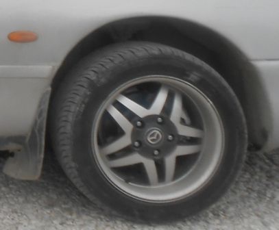

Benim derdim de; kafama ve zevkime göre 5*114,3 ölçülerinde alaşımlı jant bulamamak.

benim araın orjinali 185 65 14 idi. Ölçü kıyaslamada %2.15 gibi bir ölçüye ulaştım ve 185 60 15 olarak değiştirdim. Maksadım jantların bir miktar büyük görünmesini sağlamaktı başarılı oldumda. Ancak göbek çapı sorun çıkara biliyor onuda tornacı yoluyla jantları aldığım satıcı halletti. Ücretsiz. Foto eklerim biraz sonra şu an müsait değilim.
