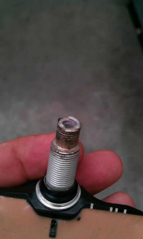

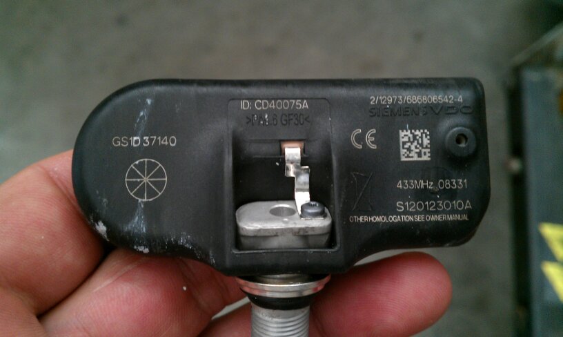

Dün lastik basınç sensörünü Adana Mazda serviste değiştirttim.
Yurt dışından getirtecek olanlara yardımı olur diye üzerinden çıkan sensörün resimlerini çektim.Yeni sensör takıldıktan sonra herhangi bir tanıtma işlemi yapılmadı, lastik basıncı düşük uyarı lambası yandı bir kaç km sonra kendiliğinden söndü.
Fiyatı 150TL.

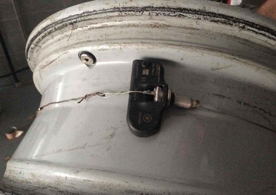

Herkese yeniden selamlar.
Kışlık yazlık lastik değiştirirken ilk sibop kırıldığında serviste 260 TL ye yenisi taktırmıştım lastikçinin suflesiyle gerek olmadığını öğrenmiştim. İkinci kez başıma gelince taktiği uyguladım ve sonuç süper, çalışıyor (bence %99). İnşallah bir kaç kişi daha bu sayede yüksek meblağlardan kurtulur... Bir aydır kullanıyorum bir kez basınç düşüp ikaz verdi hava basıp basıncı düzeltince söndü. Sistem gayet güzel çalışıyor... Sonuşta sibobun tek görevi anten olmak basınç üzerinden ölçülüyor....
Yapılması gereken herhangi bir sibop taktırıp, kırık olan sibobun içinden tek geçirerek janta sabitlemek (Resimdeki gibi). Herhangi balans ses vs gibi sorun da çıkarmıyor.
Herkese iyi günler...
gomodoejderi
Merkez kaç ile o tel birgün içeriden lastiğinizi delmez umarım.
