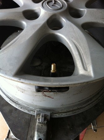

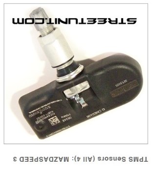

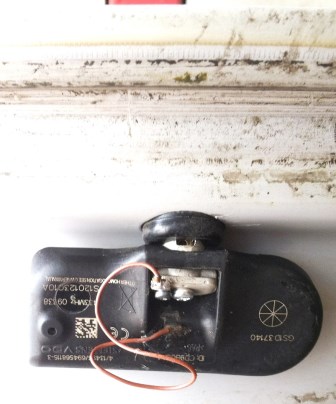

lastik basınç sensörüyle çalışan alüminyum sibop ucunun çatlaması ile bende karşılaştım
ve sötkürerek yenisini nasıl temin ederimi araştırdım.
fiyatları malumunuz gayet uçuk tanesinin 100 artı kdv bu  kampanyadaki fiyatı idi.

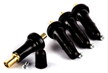

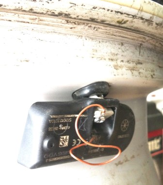

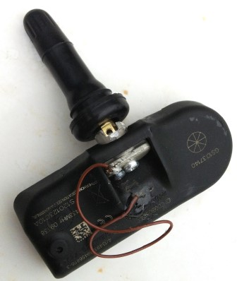

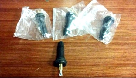

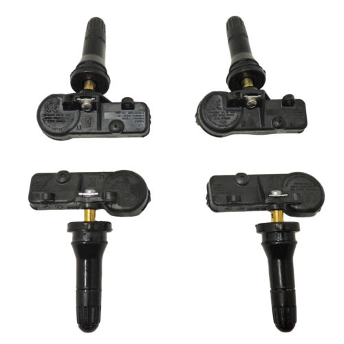

ben başka bir yol buldum 4 lü sibop setini ebay dan sipariş ettim yaklaşık 80-90 tl ye mal oldu ilk kırılan sibobun üzerine adapte ettim ve sinyal vererek normal çalışır hale geldiğini gördüm. diğerlerini de aynen çatlak kırık demeden değiştirdim ve kafamda da sorun kalmadı çalışıyor ve tüm siboplar yenilendi.
sonradan gördüm ama yukarıdaki tel ile bağlamak çözümü kadar orjinalini de daha görmedim süpermiş

Yed geçmiş olsun. En iyisini yapmışsın umarım sonradan sıkıntı çıkarmazlar. Link atabilirsen benim gibi mağdurlarada çare olur. Bu arada aldığın sesönler 4 lastik için ayrı ayrı mı? Yoksa bütün lastiklere uygun mu? Birde ebay dan ürünü aldığında kargoda sorun çıkmadan nasıl getirttin. Gittigidiyordan alır gibi alınca sorunsuz geliyor mu?

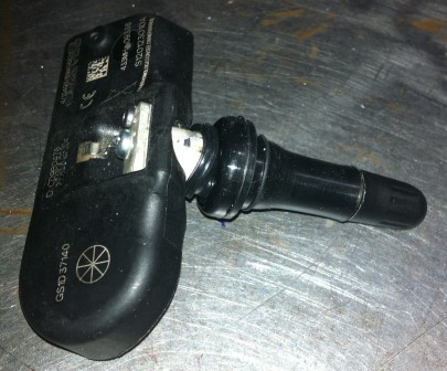

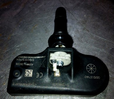

sıkıntı çkacagını pek sanıyorum lastik kısmı kopmadıktan sonra artık bi sorun olsa bile yuvaları artık hazır hemen getirttirip sensöre aynen vidalamak kalıyor.

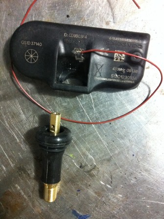

umarım resimler yardımcı olur ilk tekere biraz şüpheli yaklaşmıştım sonra baktım olunca diğer üçünü de arıza vermeden yenilemiş oldum.
yed

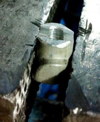

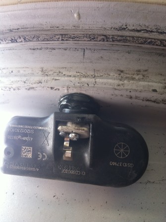

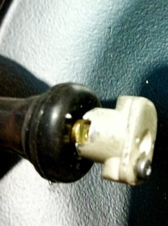

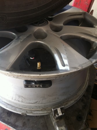

yukarıdaki uygulamalar sonucunda sorunlu teker sensörü normal çalışmaya başladı ve uyarı  ışığı söndü bende diğer sibopların uçlarında da alüminyum maddenn gevremiş ve deforme olmuş olmasından dolayı henüz kırılmadan söktürüp daha profesyonelce (bu sefer platini koparmadan) uygulama yaptırdım.

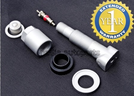

onun resimleride
yed

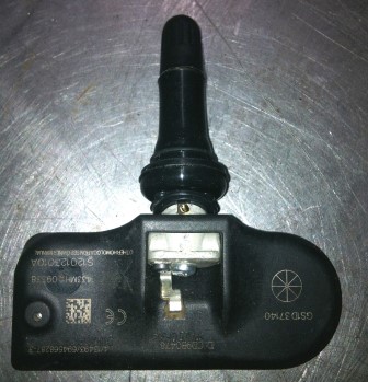

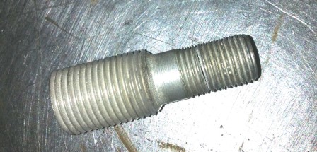

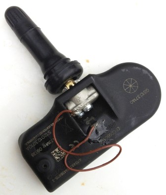

burada dip kısım plastik sensöre hareket edecek şekilde üretilmiş
bende o hareketi kısıtlamamak için metal siboba mont yolunu seçtim ki
yeni sibobun hava çıkışlarını da iki yandan açık bırakacak şekilde kertikli bir tasarım yaptık orijinal sensöre orijinal haliyle sabit olan metal sibobun esi hava giriş deliğini yuva olarak kullanmak suretiyle de yeni sibobun vidasını aşağıdan sabitlemiş olduk .
monteler
umarım ihtiyaç duyanlara faydalı olur detaylıca paylaştım arkadaşlar

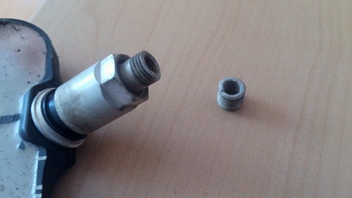

Merhaba arkadaşlar aracımı alalı yaklaşık olarak 1 hafta oluyor. Sabah kontağı çevirdiğimde Basınç uyarısı verdi, uyarıya istinaden evimin yakınında bulunan benzin istasyonundan hava basayım diye uğradım. Sol ön lastiğin Sibop kapağını açmam ile birlikte lastik içerisindeki bütün hava boşaldı. İçindeki iğnesi elime geldi. En yakın lastikçiye gitmek için yedek lastiğini taktım yola çıktım. Lastikçi ben bunu yapamam servise gidip yenisini almanız gerekmektedir dedi. SMB servisine bıraktım bakalım ne çıkacak. Hem 60 bin bakımı hem de sensör değişimi gerçekleşecek. Allah korudu diyorum çünkü hareket halindeyken de kapak açılıp başımıza daha kötü şeyler gelebilirdi. Herkese güvenli sürüşler dilerim.

Çok geçmiş olsun. Durduk yere o iğnenin çıkması çok garip bir durum. Smb ye bıraktım derken araç hala orada mı? Bu işlem uzun zaman alacak bir iş değil sanırsam. Sensör değişimi neden gereksin ki sensörünüz arızalı olsa zaten uyarı ışığını yakmazdı.

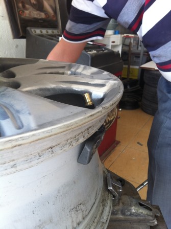

bunk

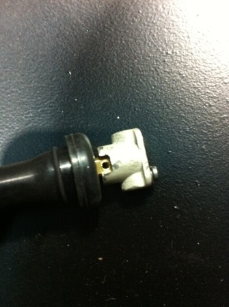

Ankara Bursa yolunda lastik basınç uyarısı sonrası pompayla havaları kontrol ederken sibop parçası resimdeki gibi elimde kaldı. Allah'tan hava iyice inmeden kapağı sıkıca taktım 3-4 km sonra bir lastikçi buldum, lastik sibop taktı.
Ne önerebilirsiniz ne yapayım ? Way ben ne yapam way

Servis 120 tl artı 30 işçilik ile hallediyor. Geçmiş olsun. Lastikçilerin hor davranışları sayesinde çok çabuk yıpranıyor.

bunk
Bursa sanayisini karış karış gezdim çoğu ilk kez parçayı gördüğünü söyledi. Sonuç sıfır. Gezerken lastikçime uğradım. yazlıkları takarken sensörü kırmışlardı. Yenisini servisten alıp takmışlardı. (Bu arada yenileri yarım boyutta ve ağırlıkta yapmışlar balansı az etkilemesi için) eskisini atmamışlar başlığını değiştirdiler sağ olsunlar. Sorunu hallettim şimdilik. Ama YED in yaptığı çözümü en kısa zamanda yapmak gerek.
Bu arada Yeni mazda 3 ü test ederken dikkat ettim lastik sibopları plastik olmuş. Sorunu doğru tespit etmişler.
