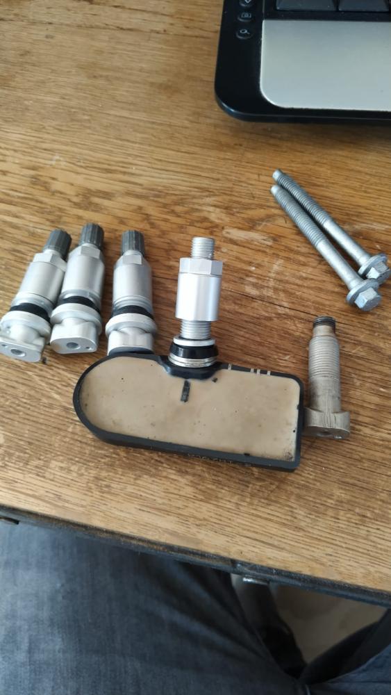

Sensorleriniz de sorun(eksik) yoksa, sadece alüminyum siboplarda sıkıntı var ise hiç ugrasmayin sıfır almakla. Tamir kitini ebayden polonya'li bi satıcıdan 130 TL gibi bi fiyata aldım, bir hafta da elime gecti. Hepsini degistirdim, sorunsuz calisiyorlar.
Edit: bu arada daha oncesinde, 2 sensoru janta telle bağlama işlemi yaptım, ama balans tutmadı. 100 le giderken bile tekerlekler dalgalanma yaptı. En sorunsuz çözüm ya aluminyum siboplari yada sensorleri yenilemek.

Yedek sibop kalmadı.
Yine tam set değişim yapıp, çıkanlar yedekde duracak.
En son su koyuveren sibop uçtan kırılıp, durduğu yerde lastiği yere 0 indirmiş. Neyseki sürüş esnasında virajda vs. atmadı.
Plastik kapağı fırlatacak kadar bir basınç olur mu bilinmez ama bu metal siboplari mutlaka kapakla kullanın. En azından, hava bir anda tahliye olmaz.
Neden sadece metal değil de, kauçuk karışım bir malzeme olduğunu şimdi anlamış oldum.

Allah kaza bela vermesin. Takım olarak nereden ve ne kadar ücrete aldığınız. Takımdan kastınız sadece siboplar mı? yoksa okuma sensörleri de dahil mi? Ben 2 sene önce sadece 1 siboba 85 tl vermiştim. Şimdi aliexpressten aynısını buldum 8-9$ civarı (4 adet) olmaz oradan getirteceğim. SG012 model siboptu benim buradan aldığım.
quiteguide
Sadece metal kısım.
5 sene önce Ali'de böyle bir ürün yoktu, mecburen eBay den getirtmiştim.
Bu metal siboplardan deli para kazanıyorlar.
Toplu alımlarda tanesi 5-6TL'ye felan geliyor, bizdeki satıcılar da hem tane satmiyorlar hem de takımına 120-130 TL çekiyorlar.
Buradan alınabilir, gayet hızlı.

Türkiye’de servis ürünü de satılıyor. Servis ürününü servis dışından satıyorlar. Ben tanesini 160 liraya almıştım, 4-5 ay önce.
