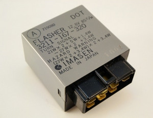

Değerli forum üyeleri benim araçta dörtlü leri açıyorum 5 yada 6 sefer yanip söndükten sonra duruyor bidaha calismiyor aynı zamanda sinyallerde calismiyor.Belli bir süre geçtikten sonra tekrar çalışıyor.Daha önce böyle bir problemle karşılaşan yada bilgisi olan arkadaşların yorumlarını bekliyorum.

Sorun bu parçada gözüküyor.
SİNYAL FLAŞÖRÜ
İyi bir oto elektrikçisi müdahale yapabilir belki..
Olmadı ilgili parçayı buradan sorgulatabilirsin.

Evet @İlhan benimde değişmesi gerekiyor dediler bende çıkartıp lehim çatlağı vardır diye tüm lehimlerin üstünden geçtim şimdi on numara çalışıyor aman nazar değmesin :)

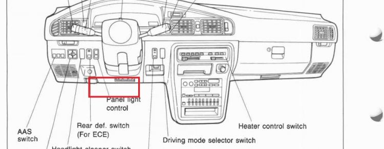

Bu parça tam olarak nerde kendim sokebilirmiyim
Oziyal
09.11.2016 at 23:07, emreozkaya :
Teşekkürler en kisa zamanda halledicem
Sökebilirsin direksiyonun alt tarafında kalıyor alttaki plastiği sökersen daha kolay ulaşabilirsin yoksa o plastiği biraz kastırman gerekli. kırmızı işaretli yerin orada

Elektrikçi  halletti lehimlerin üzerinden gecti şimdi sorun yok bakalim
