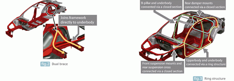

Araçların takla atma esnasında, önden veya arkadan çarpışma esnasında aldıkları yük çok farklıdır. Ben özellikle poll testi, yani yandan direğe çarpma testinden bahsediyorum. Aşağıda hem sizin Stilo, hem de VW Golf'ün poll testini görebilirsiniz. Bu testlerin özellikle kırmızı direğe yandan çarpma kısımlarına konsantre olun. Bu bir aracın en zor sınavıdır ve içindekileri en zor koruyabildiği olaydır. Özellikle Stilo testinin 2.35 dakikasından sonra kırmızı direk ile çarpışmasını izleyin lütfen. Diğer çarpışma türlerindeki başarısı ve buradaki zorlanmasına dikkat edin. Tavanın ezilmemesinin ve yükü diğer tarafa daha iyi aktarabilmesinin ne kadar hayati olduğunu kendiniz görün. Üstelik bu araçta sunroof yok bile! Ayrıca Golf örneğini de verdim.
Her iki tarafta Boron çeliğinden oluşacak B direklerinin Mazda Skyactiv şaside olduğu gibi, aynı veya benzer dayanımda bir yanal destek barı ile birbirlerine irtibatlanması zorunludur. Bu bağlantı ve çevresindeki diğer bağlantılar da tabi ki cam tavan hadisesini zora sokuyor.
Ayrıca aşağıda Skyactiv tavan çelik yapısını da sizlerin dikkatine sunarım. Bunu incelediğinizde olay açıkça görülüyor zaten...

Eklediğin resimlerdeki yeşil "ring" cam tavanı zora sokuyor doğru anladım değil mi abi ?
mtutun    29
mtutun
Leb diyorum, leblebi demiyorum, Burak! Sen olmasan ben kime ne anlatacağım vallahi? Evet aynen öyle. Bir süre önceki teoremlerde, full cam sunroof konulduğunda tavanın ön ve arka kısmına ekstra takviye barları konularak, sunroof'suz modellerdeki dayanıma ulaşılacağı iddia ediliyordu. Ama son zamanlarda, açılı takviye barlarının ya da şasi elemanlarının, yük transfer kabiliyetinin daha az olduğu keşfedildi. Bu sebeple 2 B direği birbirine direk ortadan bağlanıyor. Bu bağlantı destek krişi de full sunroof'a engel teşkil ediyor. Standart sunroof bunun altından kayarak tavan çeliği ile döşeme arasında kayboluyor. Ama düşünsene full subroof'ta bu cross member'ı ne yapacaksın? Ortada duracak mı öylece????

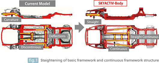

Aşağıda Mazda'nın düz (açısız) şasi elemanlarının yükü daha iyi transfer ettiğini açıklayan resmini de bilgilerine sunarım.

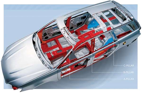

Bir de kendi aracımın full sunrrof'lu gövde yapısını paylaşayım. Böylece demek istediğim daha iyi anlaşılacak.
