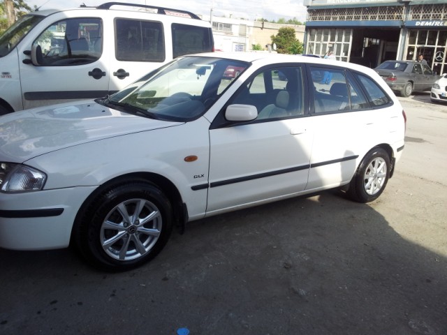

Genel olarak aracımdan memnun olmakla beraber çözemediğim bir rolanti problemim var.
Araç LPG'li. Markası Teleflex. Gayet güzel bir kit. Araç motoru soğukken, ilk çalıştırmada otomatik jikle devreye giriyor ve rolanti bir süre yüksekte kalıyor. Çok uzun olmayan bu süreçten sonra rolanti 0,3-0,9 arasında alıp vermeye başlıyor. Stop etmiyor araç fakat rahatsız edici bir durum sözkonusu oluyor. Gaza geçip, motor sıcaklığı orta seviyeye yaklaştıkça rolanti salınımı düşüyor ve motor tam ısındığında devir göstergesi hafif oynar şekilde kalıyor. Şu anda bu oynamalarda motorun sarsılmasını içerden hissedebiliyorum. Boğaz kelebeği üzerindeki potansiyemetre ve maf sensörünün kelebeğe yakın bölümündeki ayarları ile ustam epey bir uğraştı ancak sonuç başarılı olamıyor. Sadece yapabildiğimiz, motor ısındığında devri daha stabil tutabilmek ancak 10-15sn'de bir çok hafif dalgalanmayı hem devir saatinden hem de hafif titreşimden anlayabiliyorum.
Klima açınca motorun soğukken verdiği tepkilerin aynısını veriyor ve araç haddinden fazla yığılıyor, çekiş düşüyor.
Benzinde ve gazda farketmiyor. Hatta benzinde aracın çalışması daha düzensiz. Maf(/akışmetre) tıslama sesi yapıyor.
Bugüne kadar, bujiler Bosch lpg bujisi dahil olmak üzere denendi. Maf, boğaz kelebeği uygun temizleme malzemeleri ile temizlendi. Hatta çıkmacılardan 2 adet maf alıp denendi ancak benimkinden daha kötü çıktılar. Baskı balata orjinal Mazda yedeği ile değişti. Ayar vidaları ile sürekli oynandı ancak bunlar el ve göz yordamı ile yapıldı.
Araç konusunda deneyimliymdir. Ustama güvenirim ancak bir yerde yetersiz kaldı. Sorunun kelebek üstündeki okuyucudan kaynaklandığını düşünüyorum fakat deneyecek dügün bir parça bulamadığım için deneyemiyorum. Orjinal ayarlar da bozulduğundan takılan parçanın da hatalı çalışma olasılığı mevcut.
Ankara'da bu cumartesi günü ziyaret etmek üzere, araçtan anlayacak iyi bir servis tavsiyesine ihtiyacım var. Bu arada benzer problemler yaşayanlar vardır muhakkak. Tavsiye ve tecrübelerden de yararlanmak isterim.
Aracımın resmi de aşağıda.
Saygılarımla.
