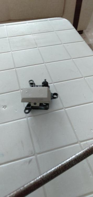

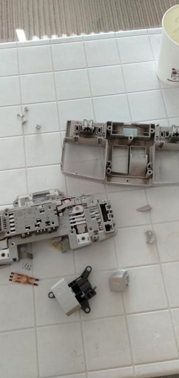

bende bugün oldu durduk yere.şu an sadece yukarı doğru açma tuşu çalışıyor.basılı tutarsan yukarı kaldırıyor fakat geri kapatmaya bastığımda tuşlar çalışmıyor.basılı tuttuğumda yukarı açma tuşuyla komple açıyor komple kapatıyor fakat diğer hiçbirşey çalışmıyor.

naziii
valla dayanamadım indim uğraştım baya hallettim canavar gibi oldu.bu foruma minnettarım yahu.
domestos
Nasıl çözdün yaz, başkaları da sana minnettar olur belki...
Geçmiş olsun.
naziii
açma tuşuna basılı tuttum oomadı,kapatma olmadı.yukarı açma ile her fonksiyona  getirdim, daha sonra basılı tuttum bi kapandı açıldı.bu dag sonra diğer tuşlar aktif hale geldi.yalnız basılı tuttuğunuz anda sunroof kapanana kadar tuştan parmağınızı kaldırmayın,kaldırırsanız işe yaramıyor,tekrar kendi kapanana kadar basılı tutun.

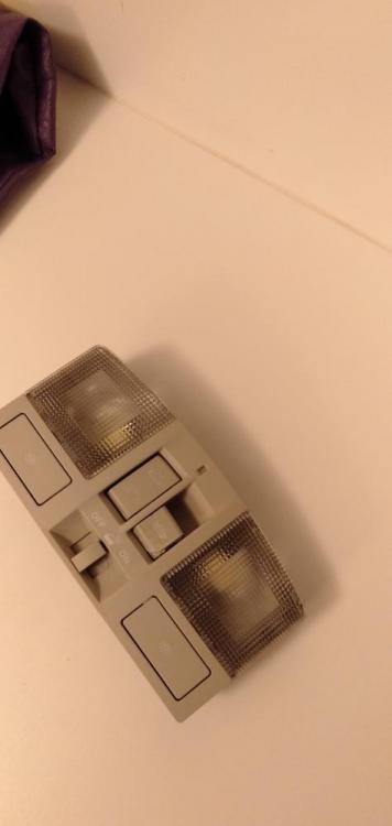

ikarayel
Bilen arkadaşların bu konuda yardımlarını bekliyorum.Sorun şu 2010 model mazda 3 sahibiyim.Geçen akşam anahtardan sunroof ve camları açtım.Camlar açıldı sunroof 4 cm açıldı ve kaldı.Sonra kapatmak için tuşlarına bastım tepe lambası kısmından takur tukur sesler geliyordu.Sunroof açılması ve kapanması için gerekli süre çalışıyor ama camda en ufak bir hareket sağlayamıyordu servisi aradım en kötü komple mekanik değişim için 2500 işçilik dahil fiyat verdiler.Bende sinirlendim dedim ben size 5000 vereyim arabamı 2013 modeliyle değiştirin... :kafa: :kafa: Bu sorunu nasıl çözerim 15 dk öncesine kadar çalışan sunroof'a ne olmuştur.Ne önerirsiniz?
