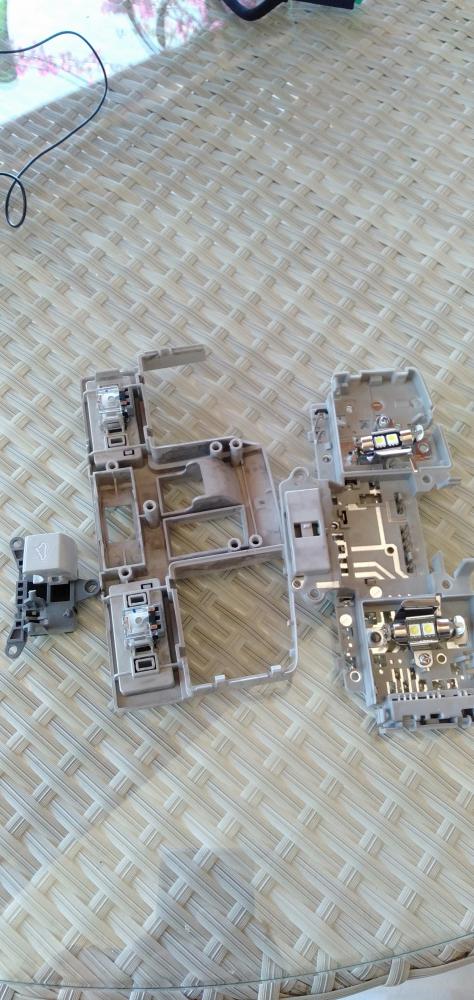

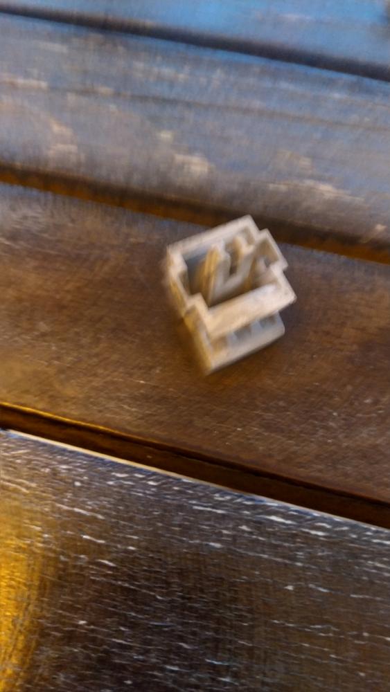

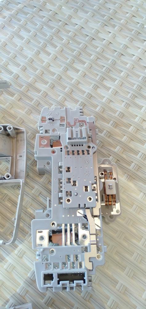

Sorunun sebebini ben sana söylüyeyim.
Japon harikası Mazda'nın, Çin de urettirdigi dandik switch içerden kırılıyor. Kontak olmayınca haliyle sunroof yukarı cikmiyor aşağı inmiyor.
Sunroofu öyle aşırı kullanan bir insan da değilim. Ayda yılda bir. Aracı başka kimseye vermem, çocuklar arkada oturur, onların oynayıp kırması imkansız.
Velhasıl, bugün başıma geldi, switchin normalden esnek olması suphelendirdi, yinede bir ümit sigortayı değiştirdim. Duzelmeyince, sunroof kontrol mekanizmasını soktum ve resimdeki durumla karşılaştım. Bir başka japon harikası olan, yapistiriciyla yapıştırdım ve yerine taktım.
Sorun yok, şu an çalışıyor.
Bu işlere elin yatkın değilse, sökerken birşeylerin elinde kalacağından emin olabilirsin, aşırı dandik bir malzeme.
Serviste buna yüzlerce(belki 1000 TL uzeri?) TL fiyat çekmeye insan utanır. Toptan maliyeti 3-5 $ ya vardır ya yoktur. O derece dandik yani.
Neyse.....
(2. Resim yapistirdiktan sonraki hali)

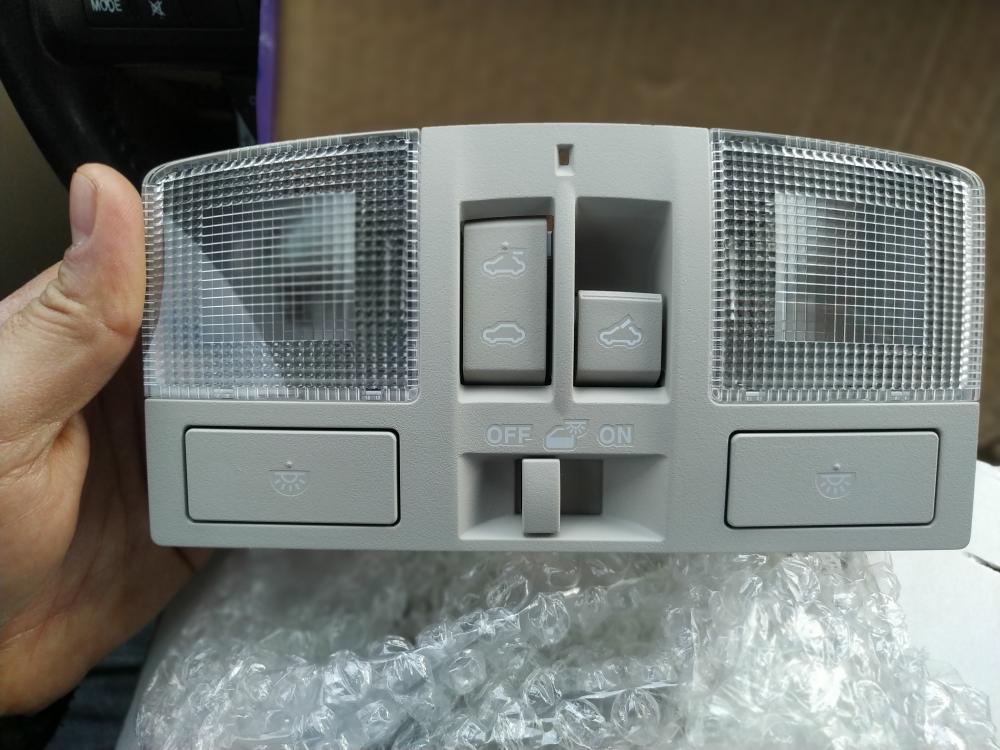

Aliexpress te bu headliner parçası satılıyor.
quiteguide
Tamir edilemeyecek bir durumda olsaydı, mecburen öyle yapacaktık.
US $44.15  8%OFF | For Mazda 3 2010-2013 Car Interior Roof Light Front reading lamp Dome ceiling light t Glasses case With sunroof switch
https://s.click.aliexpress.com/e/EZFiLeBQ

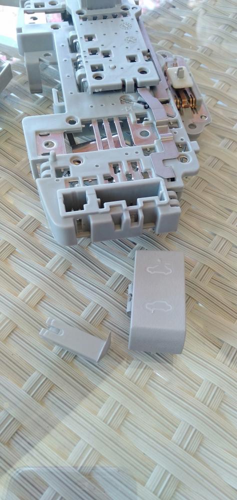

Aynen dediğin gibi kırılmış. Yapıştırdım bende. Ama dediğin gibi plastik çerez gibi kırılıyor dökerken. Dikkatli olmak lazım
quiteguide
Yapistirdigim yerden tekrar kırılmış, anlaşılan düzen tutmayacak, plastik 10 yılda ömrünü tamamlamış.
Aracı satmayı planladigim için, alacak arkadaşın tekrar tekrar elinde kalmasın diye yukarıda ki linkten sipariş verdim.

Ürün bugün geldi.
Tırnaklar tam oturuyor, boşluk yok.
Sunroof sorunsuz kumanda edilebiliyor.

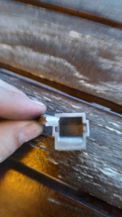

Sunroof kapama tusum bozuldu Bugun cikardim İicnde parca kirilmis. Dyson veya Np1 silikonla yapistirvam Cikarirken keisnlikle tirnaklari zorlamayin
Lupara
1 saat önce, ozgur35 :
imageproxy.php?img=&key=7490b1a56b96a6d9imageproxy.php?img=&key=7490b1a56b96a6d9imageproxy.php?img=&key=7490b1a56b96a6d9
Sadece yapistirmak saglikli olur mu?
Yapabilirseniz ve yer uygunsa kabartma tozu+japon yapistiriciyla guclendirin bence.
ozgur35
40 dakika önce, Lupara :
Abi dyson extra ile yapistircam. japon yapistirci olmaz buna. Np1 de dusundum ama np1 esnek biraz su yalitim amacli silikon. Dyson cok guclu
