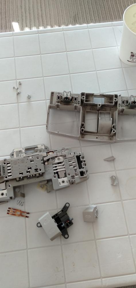

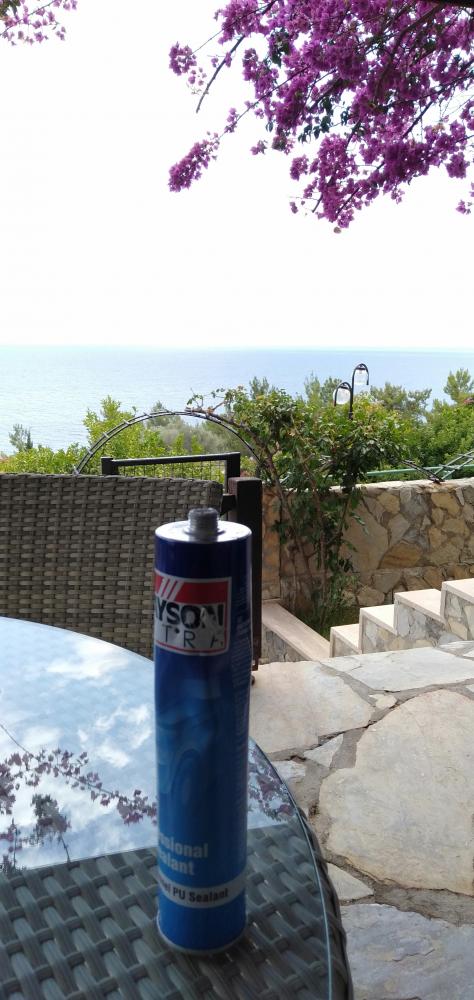

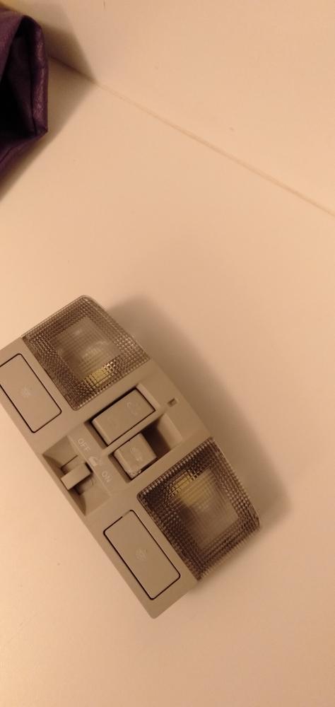

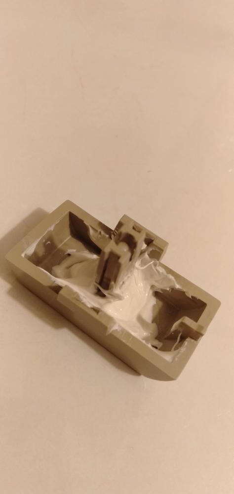

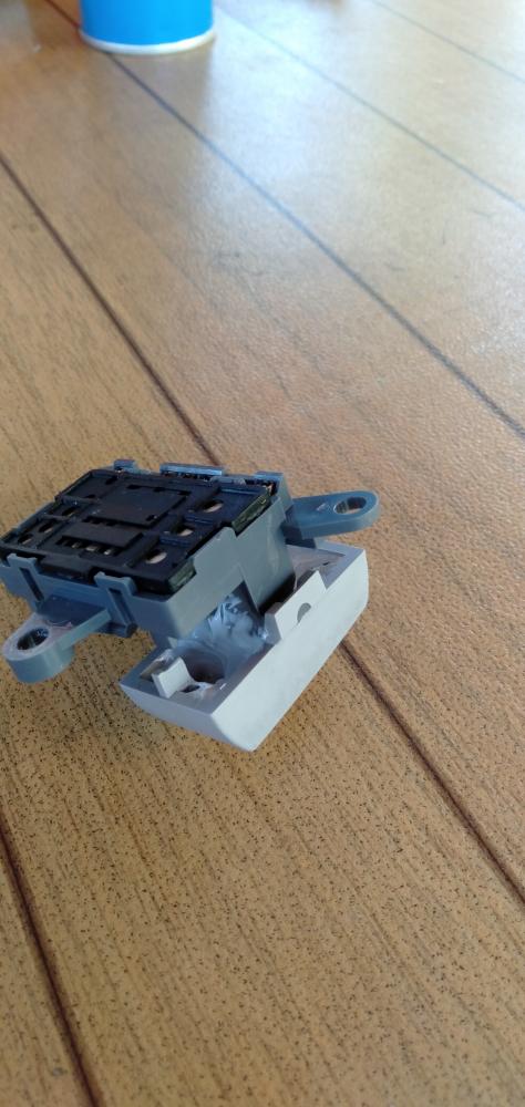

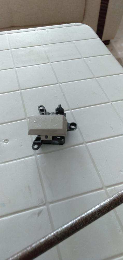

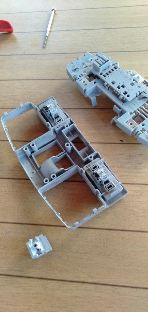

Simdi taktim cihazi On numara olmus calisio. 25 tl ye yaptik simdilik. Dyson oldugu icin uzun sure sikinti cikarmaz diye dusunuyorum. Bu calismanin mimari Dyson Extraya tesekkurler
  • Beğen 3
  • 1 ay sonra ...
  • 3 ay sonra ...
Allahin izniyle bir baska Mazda 3 daha hayatini kurcaz 😃IMG20201024125705.thumb.jpg.3680b9b20aae8e32703cdb0f7a2621f4.jpg

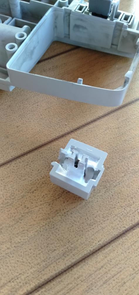

Mazda şu mekanizya komple 1500 tl ye satcagina sadece tus takimini satsa iyi olurdu Zaten mekanizma bozulmuyor tus kopuyor herkesin 😃
Şunu 400 500 e sat ya cok mu zor
13 saat önce, Lupara :
@ozgur35
Benim arkadasimin aracinda da lamba dugmesi yerinden cikmis. Ona da dyson la yapistirmasini soyleyeyim.
Ya da senin yanina mi gondersem 🙈
Gonder yapalim abi  Silikon sıkmak deil olay zor bi is En son yaptigim sunroof icin 2 gun ugrastim 16 saat vakit harcadim Tus paramparcaydi 😃
