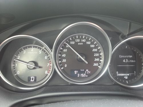

Tüketim
İşte hiç sevmediğim bir konu, çünkü çok değişken bir olay. Bu konuda size yorum yapmaktansa bilgi vermeyi tercih ediyorum. Aracı aldığımda ortalama tüketim 14,2 lt /100km idi. Yaklaşık 60 km yol yaptım bunu sıfırlamadan. Ama yol şartlarımız genelde E-5 üzeri açık ve akıcı, E-5 / TEM bağlantı yolu yani hızlı ve akıcı, Samandıra içi yavaş ama akıcıydı. Sadece bir kez ışıkta 5 dakika kadar bekledik. Bu test süresince 7-8 kez tam gaz hızlanma testi yaptık. Araç içinde 3 yetişkin ve depomuz çeyrekten daha azdı.  Hava yaklaşık 24 C civarındaydı ve içeride klima yol boyunca açıktı. Testimiz sonunda ortalam tüketim 10,2 lt/100 km idi.
