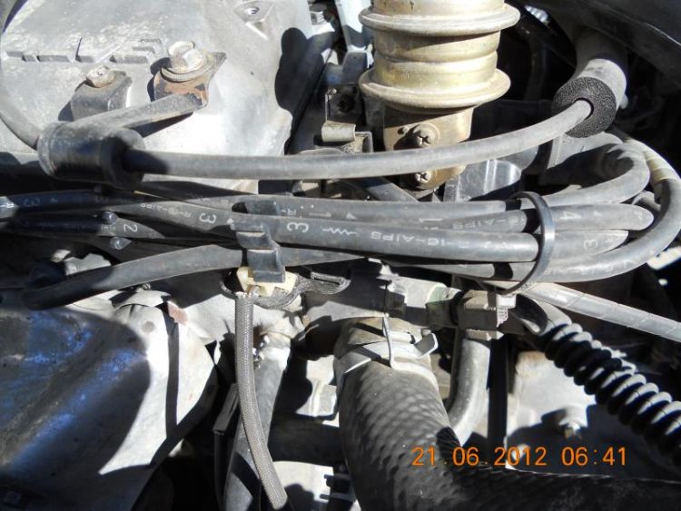

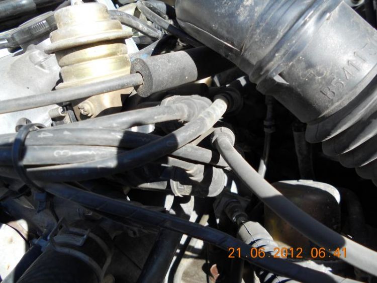

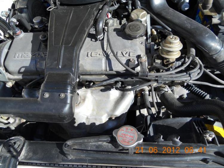

yarın benim 323 ün komple bağlantılarının fotosunu çeker bırakırım, sorun etme yarın ilk işim bu olacak saat 9.00 gibi bırakmış olurum. geçmiş olsun.dediğiniz gibi 1 soldan en baştaki sonra 2-3-4 diye soldan sağa doğru atkarak gel.

fotoları çektim buradan bakıp ayarlayabilirsin.
gürkan abi harikasın çok teşekkür ederim. birazdan aküyü şarjdan almaya gidicem dener denemez sonucu buradan bildiririm..
rica ederim kardeşim ,gelişmeleri yaz hemen. 1453 . iletim  :)
