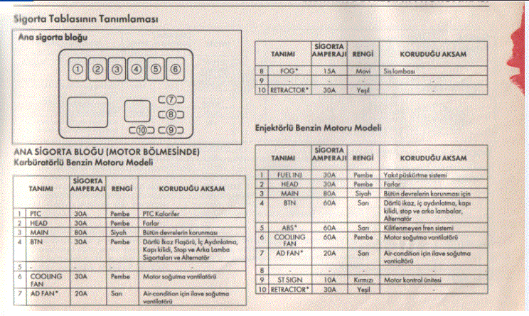

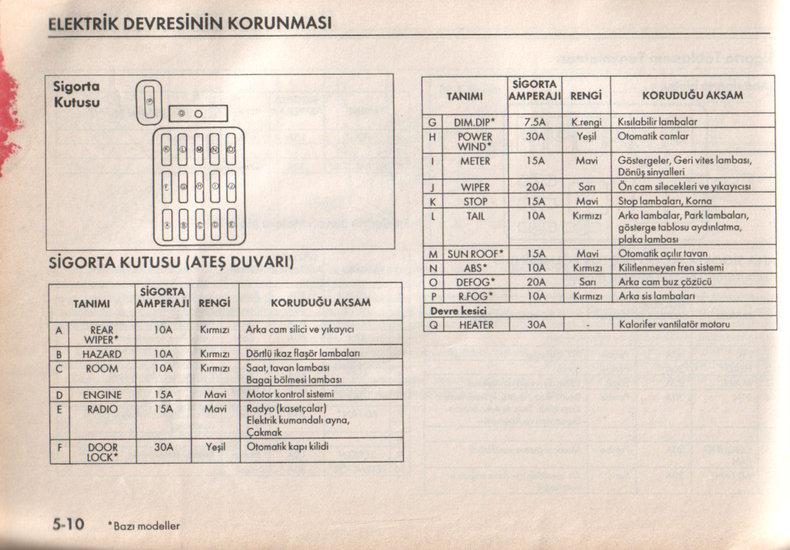

Öncelikle herkeze merhaba forumda yeniyim açıkcası tam olarak arama motorunu kullanmadan konu açmaktayım.Arkadaşımda da 323 hb modeli bulunmakta sahip olduğum araç sedan lakin sigorta kutusu aynı..Arkadaşın aracına baktığımda bütün sigorta söketleri dolu iken aracımdaki sigorta kutusunda bir kaç yerinde sigorta yok ayrıca sağ kapı otomatiği ve camı çalışmıyor vakit olmadığından dolayı sanayi ye uğrayamıyorum.
Kısacası sormak istediğim hangi sigortanın ne işe yaradığını belirten bir şema- resim mevcut ise paylaşırsanız sevinirim.

Öncelikle konuyla ilgilendiğiniz için her ikinizede teşekkür ederim.
Kullanma klavuzu konusunda verilen linkler uçmuş durumda elinizde mevcutsa eğer paylaşırsanız sevinirim.

Allah razı olsun tam aradığım şemayı paylaşmışsınız hocam çok teşekkür ederim
