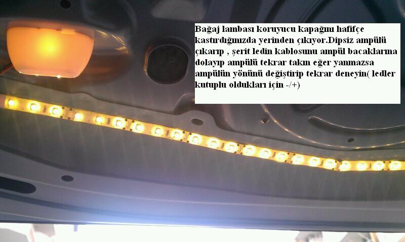

Herkes tarafından kolayca yapılabilecek gerekli olduğu kanaatinde olduğum bir uygulama.
Malzemeler;
1mt silikonlu serif led (6 tl)
Mazda 3 :)) sedan
Oncelikle aldigimiz serif ledde kablo baglantisi yok ise aldigimiz yerden veya kendimiz yapiyoruz.ledin uç kismindan degilde 20 cm Gibi bir yerinden lehimlenirse daha sonra baglayacagimiz orjinal lamba yuvasi icin  iyi olur.
Bagajdaki lamba koruyucuyu hafifçe kastırïp yerinden çikariyoruz bagajin icine girip serif ledi duzgunce yapistiriyoruz bagaj aydinlatmasindaki dipsiz ampulu cikarip serit ledin kablosunu ampul yuvasina yerlestirip ampulu Geri takiyoruz.dikkat edilmesi gereken husus kablo yonune dikkat etmek -/+ olayi

Abi bende yapmıştım, zamanla ve havaların sıcaklığıyla şerit led yapışkanlığını yitirebiliyor,uygun bi kaç noktadan plastik kelepçeyle sağlamlaştırmakta fayda var, elinize sağlık :)

Evet benimde, sıcak bir uçtan sürekli kalkma oluyordu. 3m Çift taraflı bantı Led Şerit kalınlığında keserek, o bölgeye takviyede bulundum. Şimdilik sorunsuz bir şekilde kullanıyorum.
