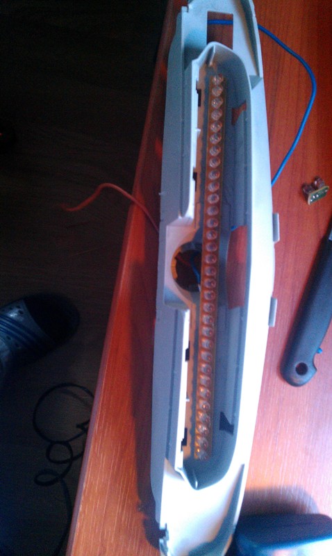

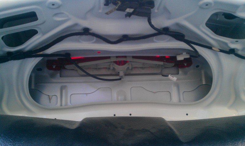

Bağaj iç kaplama klipslerinin çivilerini kendimize doğru çekip klipsi çıkarıyoruz.(1.resim)
Stop lambasının sağ ve solundaki 10 mm'lik somunları söküyoruz.(2.Resim)

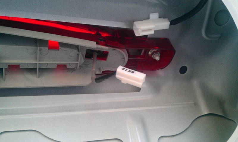

Stop lambasını sağa ve sola hafifçe hareket ettirip kendimize doğru çekiyoruz.

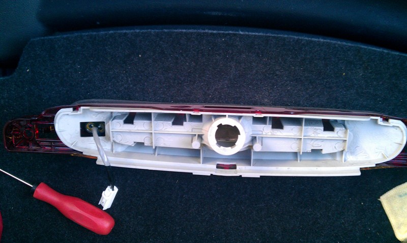

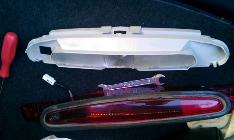

Stop lambasının yanlarındaki tırnaklara bastırarak ikiye ayırıyoruz.(3,4,5 resim)
Ledimizi takıyoruz.Ama stop lambasınsın içindeki ışığın homojen yayılmasını sağlayan şefaf levhayı takmıyoruz.(kendi tercihim)

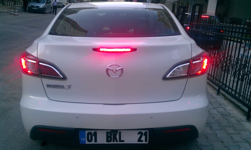

Cihan Abi tahmin ediyorum hazır bir şey herhalde bu. Gerçekten hoş olmuş, yanarken çektiğin fotolar mı bunlar?  Yazının alt tarafından bir satır eksik gibi görünüyor. Fotoğrafla  da iilgili olabilir.
stilock    21
stilock
Aliexpress'ten aldım sticker şeklinde ancak ledler çok parlak yandığı için yazı çok belli olmuyor.
